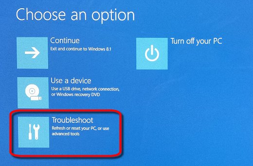

versuch mal so, Wenn Windows 8 bootet, einfach die Reset-Taste drücken, dieser Vorgang wiederholt man mehrere Male, dann sollte irgendwann automatisch ein Menü mit erweiterten Optionen kommen, wo man den abgesicherten Modus auswählen kann

Beim Notebook gibt es ja aber keine Reset Taste, nur den Powerknopf.....also einfach beim booten die Power Taste drücken bis es wieder ausgeht, und wieder an, dann wieder ausmachen...und dann kommt irgendwann dieses Menü!?
jo, wenn Windows 8 bootet, dann sofort Powertaste gedrückt halten, nach 3 oder 4 Sekunden müsste das NB aus gehen dann das noch paar Male wieder holen. Normalerweise sollte nach 3 male diese automatische Reparatur kommen, danach irgendwann kommt dieses Menü mit erweiterten Optionen, dort kannst dann viele Sachen auswählen, unter anderem auch den abgesicherten Modus
hier ein Link http://h10010.www1.hp.com/ewfrf/wc/document?cc=de&lc=de&dlc=de&docname=c03530797
wenn du das obige Bild siehst, dann brauchst du nur ab Schritt 5 weiter machen
