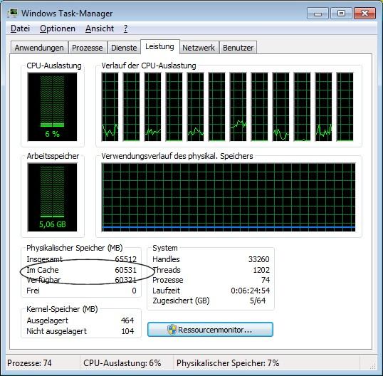

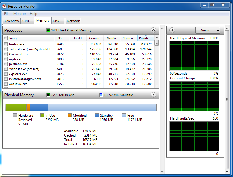

Hallo liebe mit CB`ler ich habe seit kurzen 16gb ram (hab die neuen 8 günstig bekomen :king:) jetzt wollte ich fragen od es möglich ist diesen effektiver zu nutzen denn: leerer ram ist verschwendeter ram. was mir da in den sinn gekommen ist ist es windows mehr in den cache schieben zu lassen nach dem systemstart, gibt es da eine möglichkeit das zu machen? gegoogelt habe ich schon aber entweder bin ich blind oder ich suche mit den falschen Worten. anbei ist ein bild vom ressurcen manager(da sollte man doch problemlos nich 5 gb oder noch mehr cachen lassen können, oder?), system ist in der signatur.

Lass es wie es ist.
Windows verwaltet das automatisch und sorgt dafür dass alles rund läuft - so wie es gebraucht wird.
Minimal wirds vielleicht was bringen aber eher nicht spürbar. Würds auch lieber so lassen.
Windows lädt während der Laufzeit so viele Daten in den Cache wie Arbeitsspeicher zur Verfügung steht oder so viel wie Sinn macht.
Was Sinn macht "lernt" Windows mit der Zeit indem es schaut wie oft welche Anwendung gestartet und welche Anwendungsdaten wie oft geladen werden.
Bei mir hat Windows nach ca. 1 Woche die zum Caching zur Verfügung stehenden 27GB RAM komplett vollgeladen. Weiß der T**fel mit was, aber das System ist jetzt nochmal schneller geworden :D
Schau zur Sicherheit mal unter "Dienste" nach ob der Dienst Superfetch eingeschaltet ist. Geht auch unter Task-Manager, Lasche "Dienste". Der Name dort ist allerdings SysMain.
Windows nutzt von alleine den Speicher um ihn je nach Anwendungsprofil zu beladen, selbst bei 64GB.

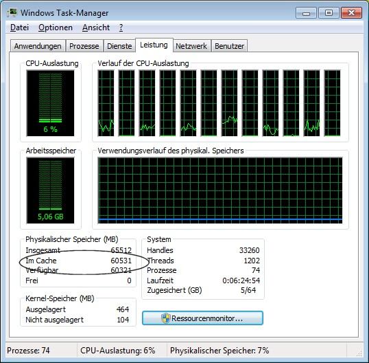

Ich würde da einfach nicht reinpfuschen, je mehr du machst umso eher ist dein Ram befüllt.
Lass das Windows mal ganz in aller Ruhe machen. Das kommt mit der Zeit. Das wird sich im Laufe der Zeit aufgrund deiner Gewohnheiten bzw. verwendeten Anwendungen nach und nach von allein regeln und gewisse Dinge vorgeladen bzw. in den Cache geladen.
Ist der PC hier frisch gestartet werden hier ca. 8,5GB an Daten in den Cache des RAM geladen. Ich weiß zwar nicht was das nun genau ist. Auf jeden Fall ist der PC damit verdammt flott unterwegs.
Okay, danke für das Feedback dann wird wohl auch die neuinstallation von windows vor kurzem seinen teil zum niedriegen cache beigetragen haben, ich danke euch und werde das auf jeden fall nochmal beobachten ;)
