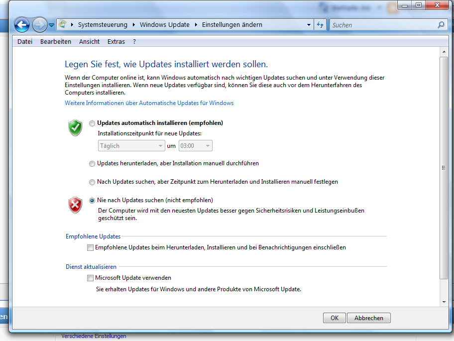

Gehe zu Windows Update, Einstellungen ändern, und Deaktiviere alles mal! Siehe Bild.
Nachher im Defender das Update machen, nachher sollte alles wieder gehen.

Hab ich jetzt mal Probiert...dann im Defender auf Update suchen...und was kommt definitionsaktualisierung nicht möglich mit diesem selsamen Fehlercode 0x...usw.

Und wenn du es mit Windows Update machst! Also nicht mit dem Defender. Alle Kaken raus und nur mit dem Internen Update von Windows. Ich hatte das manchmal bei meinem Lapi, habe es immer so wieder hinbekommen.
