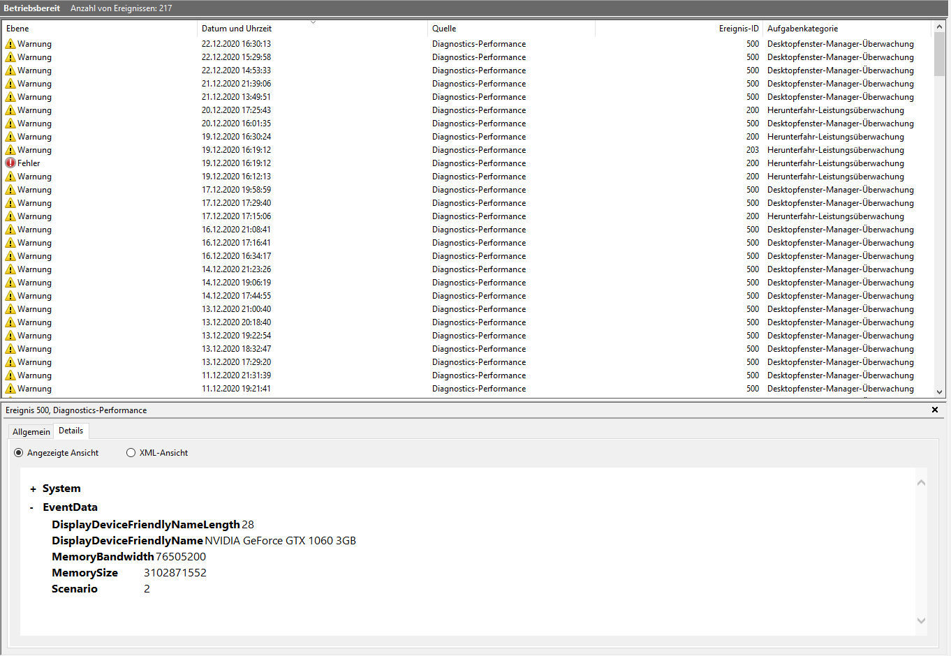

ich habe vor ca. 2 Wochen auf eine Sapphire Radeon RX 5600 XT gewechselt. Davor hatte ich eine Palit GeForce GTX 1060 3 GB. Seitdem läuft mein PC zwar ganz gut, aber manchmal habe ich zufällig einen Neustart oder Blackscreen. Die Treiber von AMD sind zwar auch nicht die Besten, aber ich habe mal in der Ereignisanzeige von Windows geguckt und beim Hochfahren werden viele Ereignisse als "Warnung" eingestuft. Bei Details dieser Warnung steht dann "DisplayDeviceFriendlyName NVIDIA GeForce GTX 1060 3GB" , also meine alte Grafikkarte. Als ich gewechselt habe, hab ich einfach die alte Karte rausgenommen und die Neue rein... alte Treiber erst danach ohne DDU von Hand gelöscht und die neuen AMD Treiber installiert. Vielleicht unsauber?... Ich würde gerne Wissen ob es da Unsauberheiten zu bereinigen gibt oder ich etwas anderes tun muss.
Abstürze oft bei COD Cold War oder Cyberpunk 2077 oder Modern Warfare 2019, bei sehr auslastigen Spielen.
Naja wie einfach ist es jetzt den Prozess mit DDU zu wiederholen und dann den Treiber neu drauf zu hauen ..
Könnte klappen der Treiberrest kann z.b. PhysX auch enthalten die deine aktuelle GPU ja nicht so unterstützt wie die alte ...
Reaktionen: Gam3rDruid
Wenn du Lust hast, kannst ja Windows sauber neu installieren.
Hatte jetzt die saubere Neuinstallation von den AMD Treibern nochmal ausprobiert und seitdem läuft alles rund. Danke für eure Antworten.
