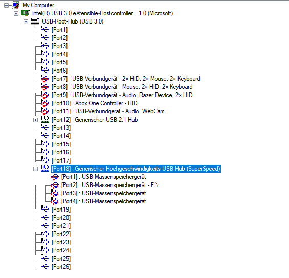

Das Driverbooster-Dingens macht nix weiter wie im Geraetemanager gemacht wird beim loeschen ausgeblendeter Geraete. Selbige Funktionalitaet bieten z.B. auch DriveCleanUp von Uwe Sieber odr das Dingens von Nirsoft.

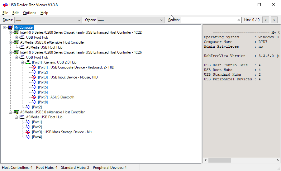

Und weil wir gerade beim Uwe Sieber sind. Lad Dir mal von dem das Tool USB Device Tree Viewer und starte das.
https://www.uwe-sieber.de/usbtreeview.html#download
Damit solltest Du sehen, was wo an welchem Kontroller und Port angeploppt ist. So hier im Moment bei mir.

Die hängen alle am selben Hub, schau mal in die Datenträgerverwaltung ob es nicht einfach nur reicht denen einen Laufwerksbuchstaben zu geben.

Nein, das habe ich auch gaaaaaanz am Anfang schön versucht. ;) Die Datenträgerverwaltung findet die erst gar nicht.
