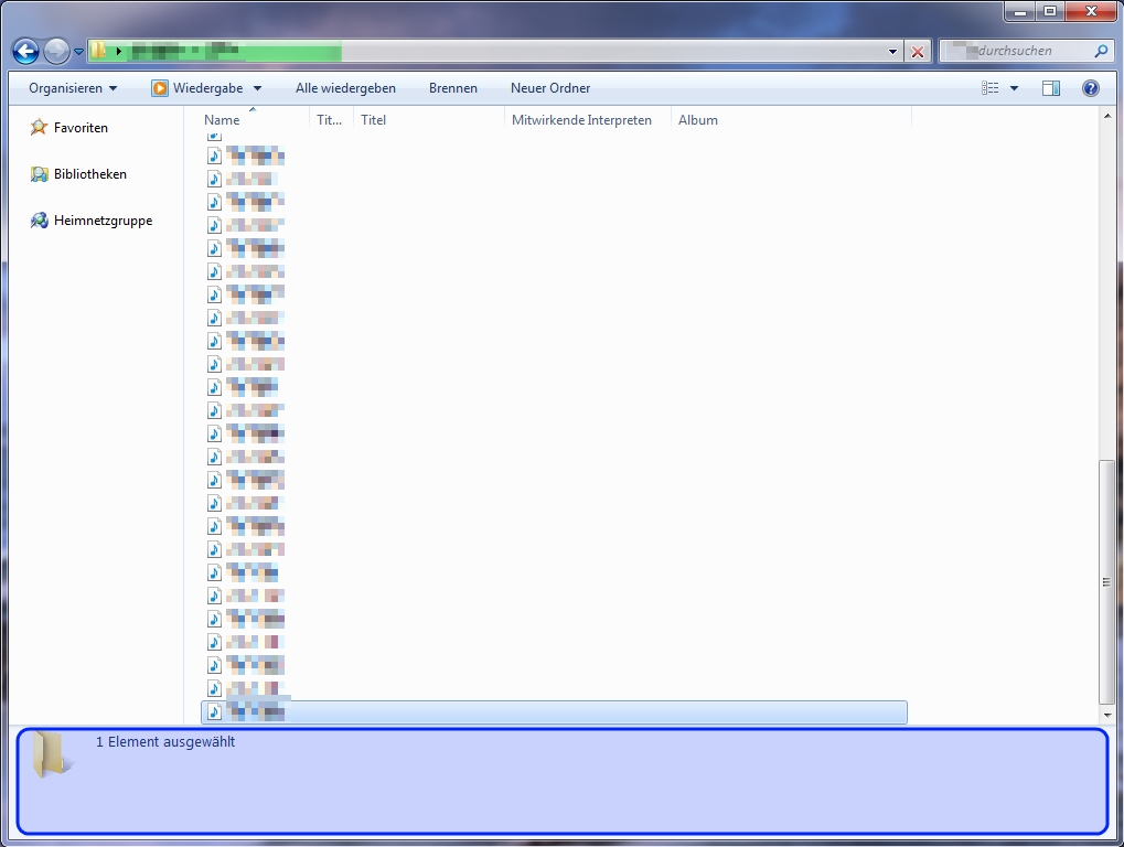

von Zeit zu Zeit und ohne erkennbare Ursache braucht der Windows-Explorer scheinbar ewig lange, um Details anzuzeigen.

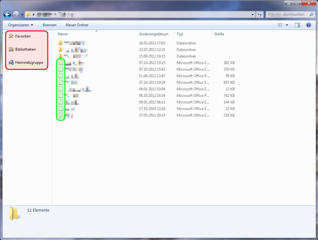

In der linken Leiste, in der normalerweise die Favoriten stehen sollten, "lädt" er angeblich die Listen, aber die erscheinen nicht (roter Kasten).
Die Dateisymbole erscheinen oft auch nicht mehr (grüner Kasten):
fenster1-jpg.300564
Und selbst wenn die Dateisymbole angezeigt werden (wie bei den Audiodateien), dann fehlen die Details, die sonst unten in der Leiste stehen (blauer Kasten) bzw. neben den Dateien. Außerdem scheint er etwas laden zu wollen, was aber die kommt, der Ladebalken oben wird länger, bremst aber vor dem Ziel extrem ab und kommt nie ganz rechts an:
fenster2-jpg.300565
Diesmal hab ich zuletzt, bevor der Fehler auftrat, eine Virenprüfung mit Kaspersky CBE12 gemacht, jedoch tritt der Fehler auch scheinbar zufällig auf, wenn ich zum Beispiel mit Firefox surfe.

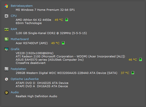

Gib uns auch noch ein paar Infos zu deiner Hardware, also CPU, Speicher, Platten, usw.
Hier ein Speccy-Screenshot:
speccy-jpg.300574
