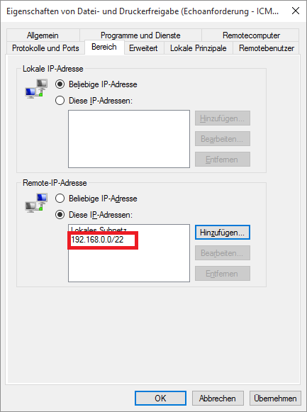

weiß jemand, ob ich global an der Windows-Firewall die Option der Netzbereich ändern kann?
Aktuell habe ich als Netzwerkprofil das Private Netzwerk (Heimnetzwerk) gewählt, durch VPNs möchte ich aber auch, dass aus anderen Subnetzen auf Ressourcen zugegriffen werden kann.
Muss ich jetzt für jeden einzelnen Dienst die Regel (den Bereich) anpassen oder kann ich das irgendwo global machen?
Ich möchte dem Netzbereich 192.168.0.0/22 die gleiche Vertrauensstufe geben wie dem lokalen Subnetz.
So nach dem Motto, Heimnetz = local + 192.168.0.0/22
Hoffe, ich habe mich verständlich genug ausgedrückt. Danke.

ok, das war unpräzise: also die /22 ist nur zusammengefasst. es sind 4 einzelne, benachbarte /24er Netze. Jedes der 4 hat einen eigenen Router und die Router stellen untereinander eine VPN Verbindung her. Also Routing ist hier kein Thema, das funktioniert alles. Ich möchte einfach nur komfortabler meine Windows-Firewalls konfigurieren können. Bei Kasperky 6 war das z.B. so, dass ich der dortigen Firewall sagen kann welche Netze vertrauenswürdig sind und welche nicht.
Da VPN ist letztlich aber nur Beiwerk.
Ich möchte die lästige manuelle Eingabe in der Firewall umgehen:
z.B. Alleine für die Datei- und Druckerfreigabe müssen 8 solcher Dialoge durchgegangen werden und das pro PC :freak:
Ideal wäre ein CMD Befehl, der das global setzt, dann könnte ich das per Skript konfigurieren...

Du kannst Dich höchstens in Powershellbefehle einlesen und dir ein entsprechendes Script basteln, was Du auf allen Rechnern ausführst.
http://www.datacenter-insider.de/sicherheit/software/articles/415239/
Allerdings musst Du dann erstmal für jede Regel was scripten.
Die Powershellbefehle kannst Du soweit vereinfachen, dass diese nicht für jede Regel einzeln angewendet werden müssen, sondern auch gruppenspezifisch.
https://technet.microsoft.com/de-de/library/Hh831755.aspx
"Mehrere Regeln in einer Gruppe können gleichzeitig geändert werden, wenn der zugeordnete Gruppenname in einem Set-Befehl angegeben ist. Sie können angegebenen Verwaltungsgruppen Firewallregeln hinzufügen, um mehrere Regeln mit demselben Einflussbereich zu verwalten."
