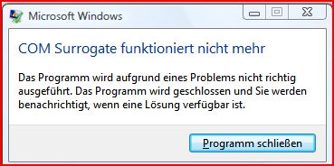

Die Meldung kommt wenn du die Vorschau von Videos öffnest wofür im System kein Codec vorhanden ist , hier kommt das bei manchen AVI-Dateien auch (siehe Bild) .
Wegen deiner hohen CPU Auslastung kann ich aber nicht sagen ob es damit zusammenhängt .
