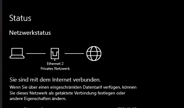

Eigentlich stellt man in der Firewall nichts ein um Netzwerkfreigaben nutzen zu koennen.
Wichtig ist nur, das sich alle Teilnehmer nicht im oeffentlichen Netz befinden.

Bitte erst sicherstellen, dass das private Profil aktiviert ist und wenn nicht, auf privat umstellen.
Wenn es auf privat steht und trotzdem nicht funktioniert, dann kann man sich die Regel für die Datei- und Druckerfreigabe anschauen und falls nötig freischalten, wobei die Regel im privaten Profil standardmäßig sowieso freigegeben ist.
Macht man es andersherum, erlaubt man die Datei- und Druckerfreigabe womöglich im öffentlichen Profil und da gehört die Regel aber per Definition gesperrt. Die Lösung ist also zunächst immer die Umschaltung auf das private Profil und nicht blind in den Regeln rumzufummeln. Bei einem PC, den man nie von zu Hause wegbewegt wäre das noch halb so schlimm, aber wenn man das zB bei einem Laptop macht, den man auch mal im Urlaub ins Hotel-WLAN einklinkt, ist auch dort plötzlich die Freigabe im Netzwerk erreichbar - für die anderen Hotelgäste... Schließlich kann man sich nicht darauf verlassen, dass im Hotel-WLAN Client Isolation aktiviert ist.

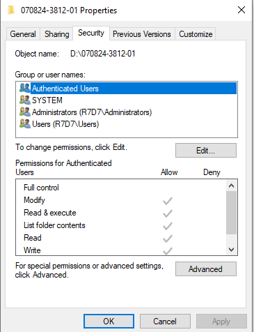

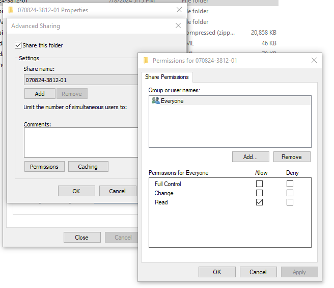

schmar schrieb:
bin dann auf "Freigabe" habe den Nutzer des PCs (der ja auf beiden gleich ist) ausgewählt, ihm volle Rechte gegeben und den Nutzer "Jeder" gelöscht.
Bei den Rechten der Freigabe sollte/muss JEDER drin sein mit zumindest Leserechten,
bei den Zugriffsrechten des Ordners kannst Du die erlaubten Nutzer einstellen.

Freigaberechte und Ordnerrechte sind zwei verschiedene Dinge.
Wenn Du vom allgemeinen Standard abweichst wundere Dich nicht.
