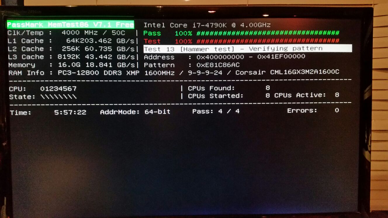

HI, Sorry das es so lange keine Antwort gab. Habe einfach keine Zeit gefunden mich um mein PC zu kümmern (Weihnachten usw..)
ich habe den Test jetzt durchlaufen lassen und hoffe das dieser jetzt aussagekräftiger ist als mein Vorheriger Test.
Wie ich geschätzt hab liegt es vmtl. nicht am RAM. Ich vermute, trotz der in Ordnung scheinenden SMART Werte aus CrystalDisk, einen Fehler auf der Festplatte oder eine korrumpierte Windows Installation.
