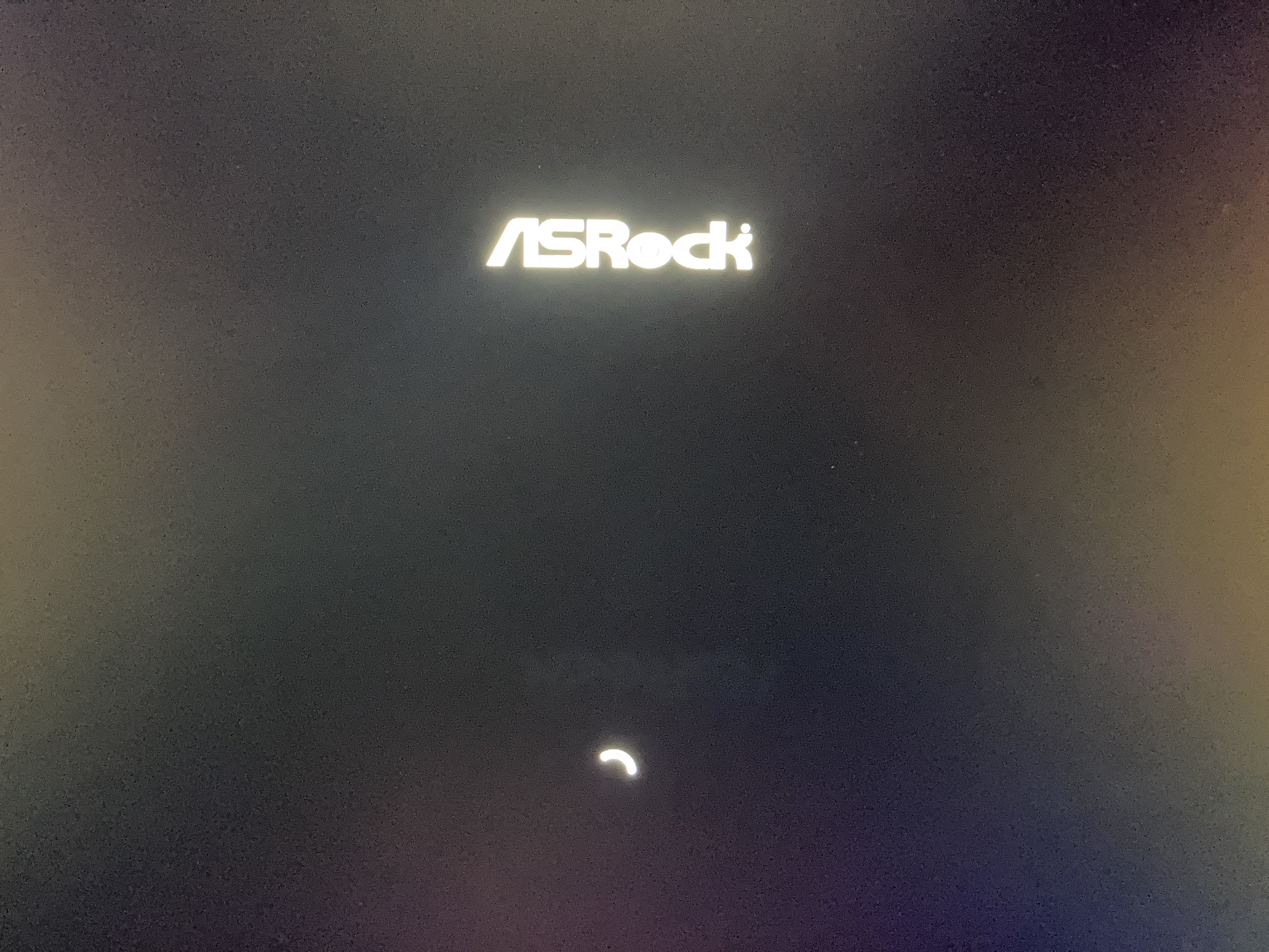

Die Installation Win11 über einen USB-Stick (32GB) mit dem Media Creation Tool läuft soweit problemlos - nach den letzten „Personalisierungen“ (Region angeben, Update-Suche, PC benennen, …) aber geht der PC in einen Lademodus und friert ein (der Kreis der kreiseln sollte kreiselt nicht):
Die Installation war mit Lan-Anschluss, da Win11 ja keine Offline-Installation zulässt und ansonsten noch ohne Windows-Key.

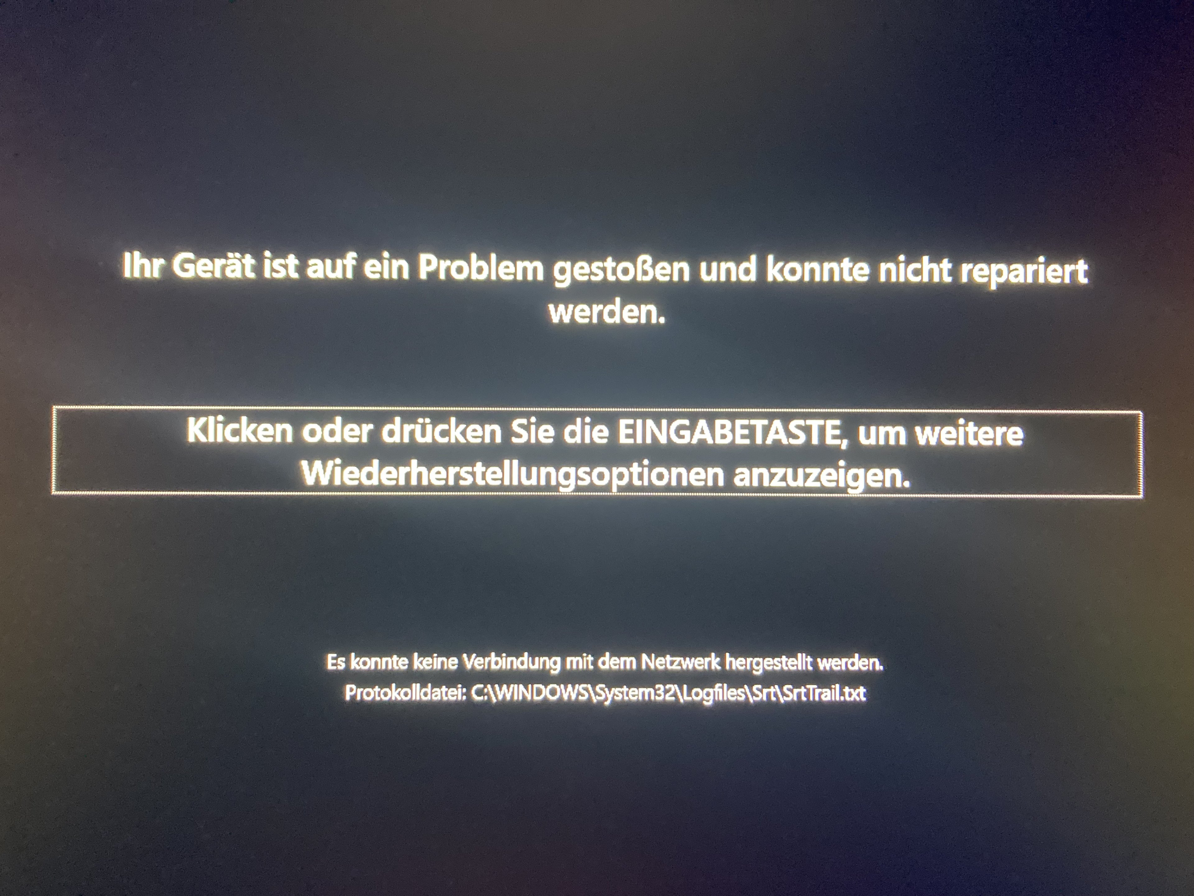

Versucht wurde bereits, das System über den Boot-Stick standardmäßig zu reparieren, da kam nachfolgende Fehlermeldung (und das Problem trat weiterhin auf):
Dass es wirklich ein Netzwerkfehler ist, kann ich mir ob des Lan-Anschlusses, der ja bereits bei der Installation von Windows akzeptiert wurde, nicht wirklich vorstellen.

Hast du Overclocking oder UV an? Am besten das erst mal wie auch XMP erst mal abschalten.?
Wenn du den PC benennst (step 3), erfolgt sofort ein Reboot. Dort scheint er sich aufzuhängen.
Wähle mal "vorerst überspringen"
Bis zum Online/Offline kommt er ja nicht einmal!
Mit einem Bootstick kann man da nichts reparieren!

Lt. meinen Recherchen gibt es keine spezifischen Probleme mit dem genannten Board, was die Windows 11-Installation betrifft.
Vereinzelt wurde anscheinend gemeldet, dass es Probleme mit der Netzwerkverbindung gäbe, die sich durch einen CMOS-Reset lösen ließen.
Da dies in etwa ins Bild passt, würde ich diesen Punkt als erstes angehen wollen.
