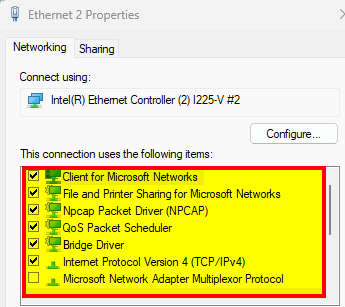

Wie sieht es mit anderen Browsern aus? Selbe Verzögerung?
Wenn ja, tippe ich auf DNS oder auf eine lokale Software/Treiber, der einen NDIS Filter Treiber installiert hat, der den Netzwerkverkehr überwacht, aber aus irgendeinem Grund verzögert.
Zweiteres kann man via PowerShell ausgeben oder bei den Bindings im Netzwerkadapter prüfen:
PowerShell:
PS> Get-NetAdapterBinding
Name                           DisplayName                                        ComponentID          Enabled
Ethernet 2                     Client for Microsoft Networks                      ms_msclient          True
Ethernet 2                     Microsoft LLDP Protocol Driver                     ms_lldp              True
Ethernet 2                     File and Printer Sharing for Microsoft Networks    ms_server            True
Ethernet 2                     Hyper-V Extensible Virtual Switch                  vms_pp               False
Ethernet 2                     Link-Layer Topology Discovery Mapper I/O Driver    ms_lltdio            True
Ethernet 2                     Microsoft Network Adapter Multiplexor Protocol     ms_implat            False
Ethernet 2                     Internet Protocol Version 4 (TCP/IPv4)             ms_tcpip             True
Ethernet 2                     Npcap Packet Driver (NPCAP)                        INSECURE_NPCAP       True
Ethernet 2                     Link-Layer Topology Discovery Responder            ms_rspndr            True
Ethernet 2                     Internet Protocol Version 6 (TCP/IPv6)             ms_tcpip6            True
Ethernet 2                     Bridge Driver                                      ms_l2bridge          True
Ethernet 2                     QoS Packet Scheduler                               ms_pacer             True

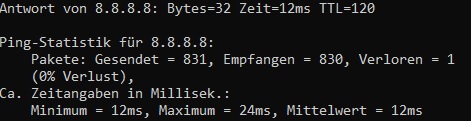

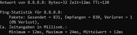

Wilhelm14 schrieb:
Es gibt ja die Paketverluste bei Ping auf die IP-Adresse. Ein DNS-Problem sollte also ausgeschlossen sein. Selbst wenn man eine URL pingt, wird da nicht nur anfangs der Name aufgelöst und dann doch die IP-Adresse gepingt?
Ja, im ersten Screenshot (erster Post) gibt es Verluste, aber im Zweiten (mit mehr Versuchen) nicht.

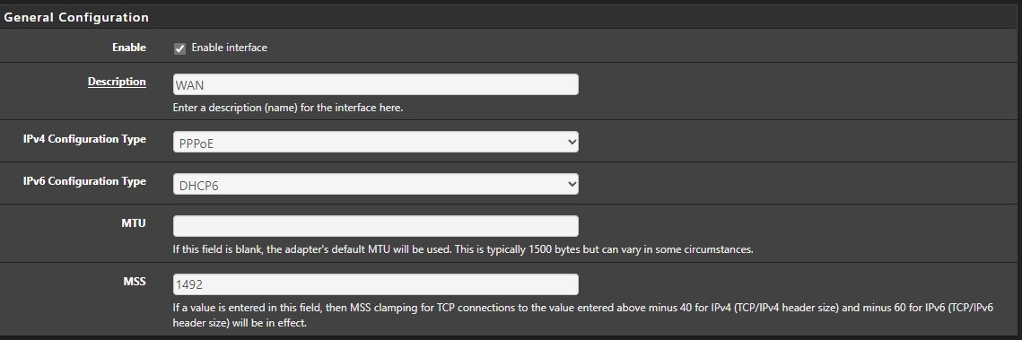

Was mir auch noch einfällt ist die MTU und MSS, speziell mit IPv6.
Mit IPv6 hatte ich z.B. damals auch Probleme mit pfSense, weil die MSS von IPv4 (40 bytes) auch auf IPv6 angewandt wurde, statt sie um weitere 20 bytes (ingesamt 60 bytes) via MSS Clamp zu verringern, speziell auch wegen PPPoE (8 bytes).
Siehe auch: https://forum.netgate.com/topic/152935/ipv6-pppoe-mss-incorrect/17
Dadurch gingen die Pakete (speziell TCP/HTTPS) vom Server ausgehend unterwegs verloren (weil zu groß obwohl im TCP 3-way handshake abgemacht).
Der Server hat dann (vermutlich) wegen den Antworten "Paket zu groß" (bzw. Destination Unreachable) von Routern dazwischen (speziell der letzte Endpunkt von meinem ISP) oder Path MTU Detection (PMTUD) Black Hole die MTU und damit die MSS (langsam) selbst reduziert, bis das Paket dann endlich an meinem PC ankam und mit einem ACK (Acknowledge) beantwortet wurde. Das dauert und das merkt man dann auch extrem bei Webseiten.
Ich hab das auch mit Wireshark nachvollziehen können, dass die Antworten extrem verspätet ankamen und die Anfragen von meinem PC mehrmals wiederholt wurden. Zudem war auch ersichtlich, dass im TCP 3-way handshake die falsche MSS vereinbart wurde.
Die Website von docs.netgate.com war z.B. so ein Kandidat, bei dem ich initial immer ewig auf das Laden gewartet habe. Bsp URL: https://docs.netgate.com/pfsense/en/latest/install/install-walkthrough.html
Sobald die Seite dann endlich geladen wurde, gingen weitere Aufrufe ohne Verzögerung (solange halt die Router/Endpunkte noch den TCP-State und die ausgehandelte MSS gespeichert/gewusst hatten)
Mit dem pfSense-Patch (welcher schon in den Releases dabei ist) und der Einstellung für MSS auf 1492, hat sich das Problem erledigt.
Die Einstellung erwirkt dann Folgendes:
Code:
[22.05-RELEASE][admin@XXXXX]/root: pfctl -sr | grep mss
scrub on pppoe0 inet all max-mss 1452 fragment reassemble
scrub on pppoe0 inet6 all max-mss 1432 fragment reassemble
Es wird also die MSS, die mein PC/Client vorgibt, einfach durch pfSense manipuliert und auf 1452 für IPv4 respektive 1432 für IPv6 geändert.
Da wir hier auf TCP-Ebene unterwegs sind, ist das auch möglich, da nicht verschlüsselt.
Der Server erhält dadurch dann die manipulierte MSS-Vorgabe im Handshake und einigt sich i.d.R auch direkt darauf.

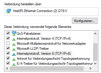

Und was genau muss da dann stehen, wenn ein NDIS-Filter installiert ist?
Hier scheint mir IPv6 neu zu sein. Die ganzen unteren 4 Häkchen waren früher glaube ich nicht da. Aber so oft gucke ich da nicht hinein.

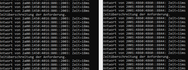

Ja genau. Direkt am Router das LAN-Kabel zum PC gesteckt(Laptop). Das kam dabei herum:
Oder ist das normal, dass von tausend Pingversuchen mal 2 nicht funktionieren?

Hm - es geht eigentlich recht normal. Ich vermute, wenn die Pingprobleme gerade drastisch sind, dann gehen Seiten verzögert auf. Aber das konnte ich in den letzten 3 Tagen nicht mehr so feststellen. Auch nicht auf neuen Seiten, welche nicht im Cache liegen könnten.
Ich habe auch einen anderen Router angeschlossen. Nicht mal die Login-Daten umgestellt(und der Nutzer ist bei einem ganz anderem Provider) - funktionierte überraschenderweise trotzdem direkt. (Ping-Test läuft im Hintergrund gerade). Jedoch konnte ich 8.8.8.8 nicht anpingen. Ich habe dann www.google.de angepingt. Das klappt. Die Adresse lautet dann: "Antwort von 2a00:1450:4016:808::2003: Zeit=17ms". Den Router selbst - der sollte IP 192.168.178.1 haben konnte ich aber nicht ansteuern(wie kann ich die IP-Adresse des Routers heruasfinden?). Aber per fritz.box ging es. Musste dort aber nicht umstellen. Alles irgendwie merkwürdig.
Ich kann die Seite Steam oder von GMX nicht aufrufen. Chip kann ich aufrufen, dort aber nichts herunterladen. Aber das Computerbaseforum funktioniert einwandfrei. Genauso wie Youtube-Videos gucken. Warum funktioniert der Login denn jetzt über meine Leitung hier? Ich habe ja nix an den Einstellungen in dem geliehenem Router verändert. Nur angeklemmt.

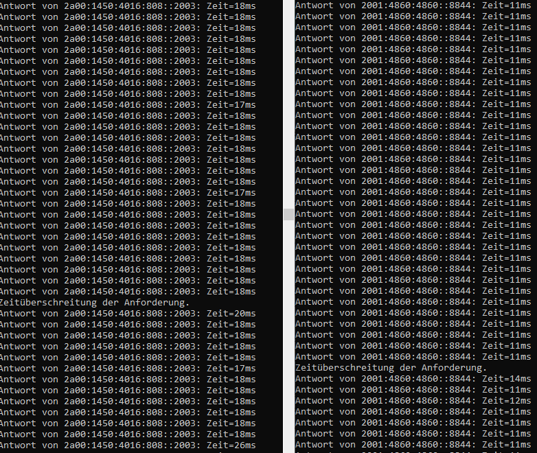

Und das Problem mit dem anderen Router bleibt bestehen:
Der Pingtest läuft gerade mal 3 Minuten und die erste Zeitüberschreitung ist da.
Und wieder flott welche hintereinander:
Ich lasse die ganze Zeit 2 Pins parallel laufen - in 2 Fenstern nebeneinander.
Endergebnis:
Der FN-Stecker zum Router ist auch ausgetauscht (denn der jetzt angeschlossene Router benötigt ein anderes Kabel)
Somit ist die Sache jetzt eindeutig & das Problem liegt beim Provider?
Wie kann ich jetzt feststellen, ob das DSL ausfällt und daher die Zeitüberschreitungen kommen. Oder ob DSL durchgängig läuft und die Zeitüberschreitungen später auftauchen, wenn der Provider versucht die Paket weiterzuleiten?
