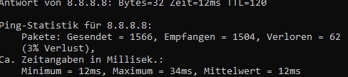

Ich habe mal einen Ping abgesetzt & sehr viele Verluste und auch Schwankungen:

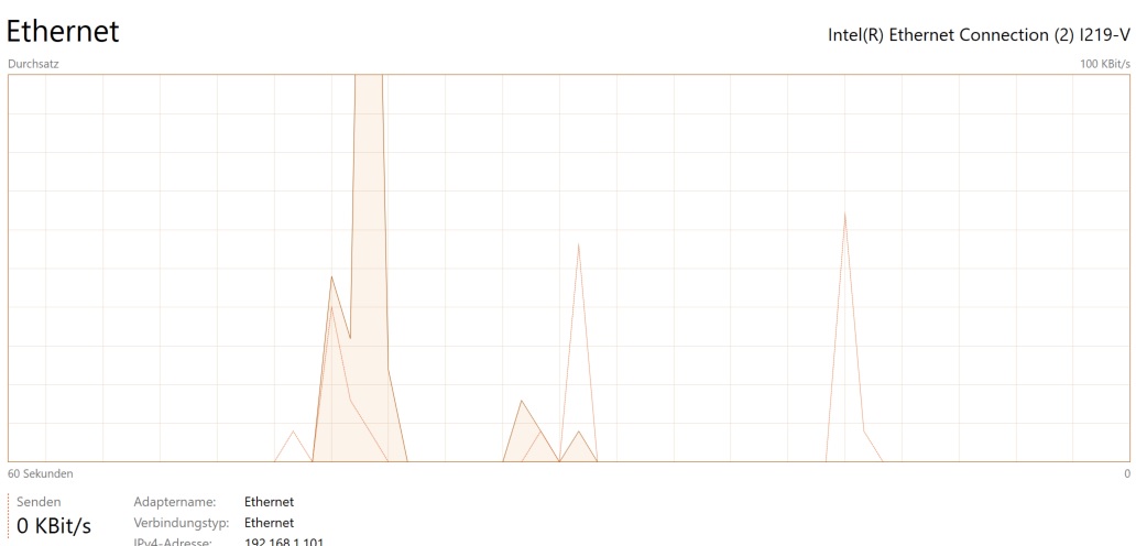

Der Taskmanager zeigt mir auch an, dass immer mal wieder Daten gesendet werden. Mal für 60 Sekunden nichts, dann 6Kbit/sec für ne Sekunde. Dann auch mal alle 10-25 Sekunden mit 64 oder mehr Kbit/sec.:
Die CPU-Last liegt so bei 2%-5%. Arbeitsspeicher ist auch konstant bei 20%. Festplatte/SSD bie 0%.

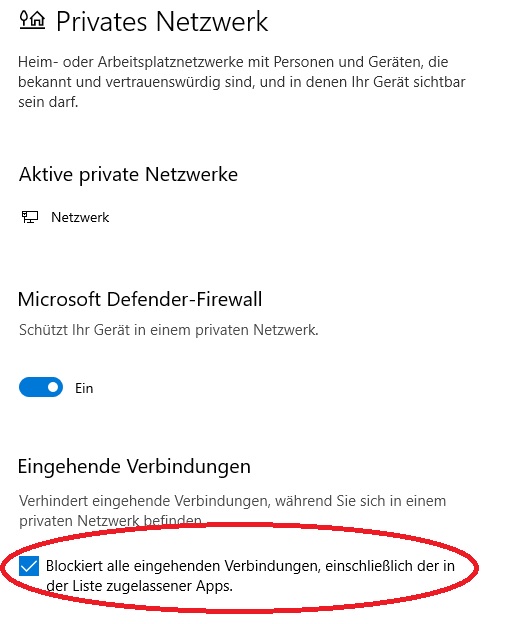

Wenn ich die Firewall so einstelle für alle 3 Verbindungstypen, kann ich dennnoch weitersurfen. Das sollte dann doch gar nicht mehr klappen eigentlich, oder?

Also Internet läuft über Netzwerkkabel. Jetzt, gleichzeitig, hatte ich nur einen Verlust:
Am anderen PC, da gab es auch 4 Verluste ins Internet bei 338 pings:

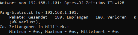

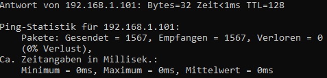

Ein Ping auf Dich selber xx.101 hilft Dir nicht weiter und kann nur Fehlerfrei sein.
PIng mal die IP-Adresse von deinem Router an, wie schon oben geschrieben, könnte das die 192.168.1.1 sein.

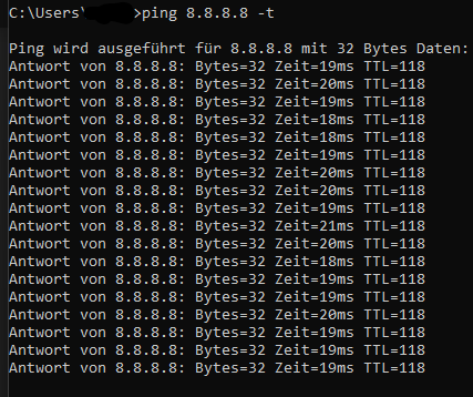

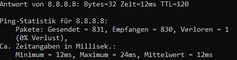

Was habt ihr denn so für Verluste, wenn ihr ins Netz pingt?
Ist besser geworden - aber die Range vom Ping ist mit 22ms ja auch hoch. Oder nicht?

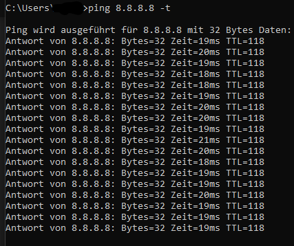

Noch ein kleiner Tipp am Rande. wenn du nach dem ping versuch ein leerzeichen einfügst und dann -t schreibst, dann wird nonstopp ohne pause gepingt. ;) So kann man längere zeiträume überwachen und lagspikes identifizieren.
