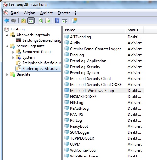

Windows-Ereignissammlung ist bei mir Manuell gestellt und Status Beendet, muss ich da was ändern?
Was ist mit Windows-Ereignisprotokoll?
CKxyz schrieb:
Wenn du so nicht weiterkommst oder nicht doch noch jemand anderes Rat weiß, rate ich zu einer Systemwiederherstellung auf einen früheren Zeitpunkt
Systemwiederherstellung habe ich von Anfang an abgeschaltet. CCleaner ist noch der harmloseste, habe noch nie Probleme damit gehabt, da kann nichts schlimes passieren, es sei denn, man deinstalliert ein Programm, z.B. mit Your Unin-staller! und gleich säubert die Registrierung mit CCleaner ohne vorher Restart durchzuführen. Vielleicht so war es der Fall bei mir;)
Vielleicht da liegt ein Problem, siehe Bild?
Da kann ich dir nur mit der Info dienen, dass die Einträge (Windows-Ereignissammlung und Bild) bei mir auch alle so aussehen.

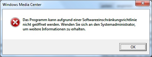

Im System ist bestimmt nichts kaputt, meiner Meinung nach, hat sich die Software Windows Media Center nicht richtig deinstalliert oder eine verkehrte Konfiguration festgefressen. Ein InplaceUpgrade wäre der einfachste Schritt, aber ich will die Ursache herausfinden. Dieses Problem habe ich auf meinem Laptop, habe vorsichtshalber ISO-Images downloaded und kann mit ISO Power oder ISO Burner mounten, das wäre kein Problem. Ich habe Windows 7 Home Premium und die ist nicht mit aller Diagnostic Tools ausgestattet, deshalb dieses Problem mit Aufgabenplanungsdienst und Windows-Ereignisprotokoll.

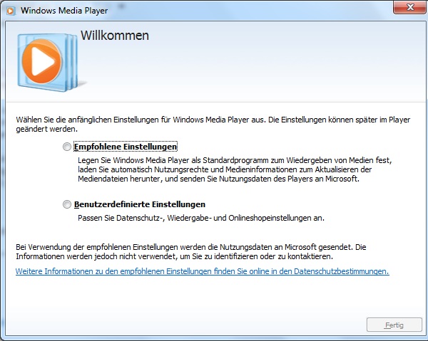

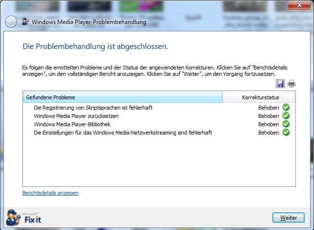

Das Problem mit dem öffnen und abspielen von Filmen im WMP habe ich schon teilweise gelöst. Ich habe irgendwo im Internet ein MicrosoftFixit.WinMediaPlayer.FISC.38289244353370334.3.1.Run gefunden und mit derer Hilfe den WMP auf original nicht konfiguriertes Program zurückgestellt (siehe zwei Bilder) und zwar geht das nur nachdem ich im Windows-Funktionen versuche die WMC und WMP zu aktivieren, allerdings kann ich der WMP nur aufmachen, wenn ich ihn schnell im Start Menu anklike, bevor er wieder verschwindet und die Fehlermeldung kommt.
So kann ich der WMP und die WMC vor jedem Restart benutzen. Nach einem Neustart sind die wieder weg, wie ich im ersten Beitrag geschrieben habe. Im Internet habe ich ein paar interessante Links gefunden, die habe ich ausprobiert bzw. noch muss ich ausprobieren.
Eins mit Installierung und Deinstallierung von PowerCinema 6 hat bei mir nichts gebracht.
Ich ziehe in Erwägung gpedit auf meinem Windows 7 Home Premium zu installieren und dort schauen:
Benutzer Konfiguration -> Administrative Vorlagen -> Windows Komponenten -> Windows Media Center:
ob Ausführung von Windows Media Center nicht zulassen steht.
Hier ist die Lösung.
Am besten wäre, ein entsprechendes MicrosoftFixit.WinMediaCenter zu finden.

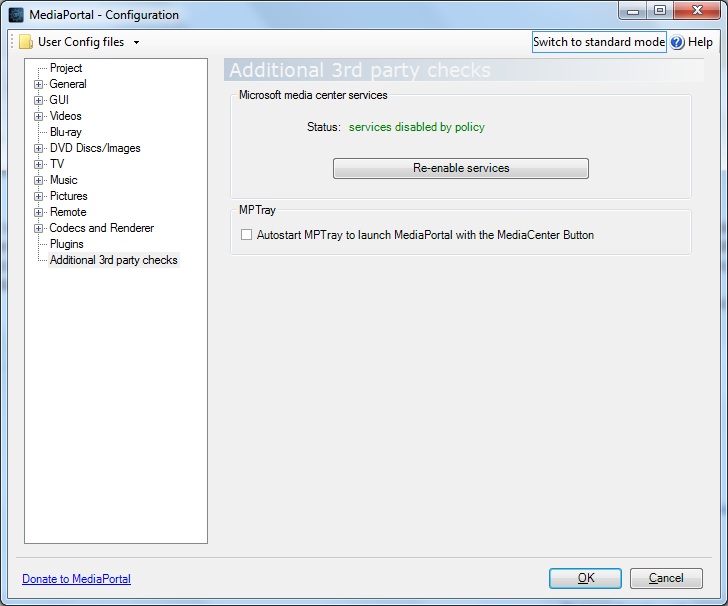

Mit MediaPortal klappts auch nicht, an die Konfiguration von WMC ran zu kommen. Nach der Klikerei konnte ich auch vorläufig die WMC nicht mehr starten und endlich hat sich erwiesen, dass ich Recht hatte, siehe Bilder.
Weiß jemand, wie man das anders knacken kann?

MagicAndre1981 schrieb:
5s in google nach "Das Programm kann aufgrund einer Softwareeinschränkungsrichtlinie nicht geöffnet werden":
http://answers.microsoft.com/de-de/...nach-dem/fd0a7c0f-1e69-4b49-a403-23587158d265
Leider haben diese Tipps bei mir nichts gebracht. Die habe ich auch schon vor dem InPlace Upgrade ausprobiert, da gerade durch meine Auswahl der Konfiguration von Microsoft Windows beim "Programmzugriff und Computerstandards festlegen", hat erst angefangen mit diesen neuen Fehlermeldung und seit dem konnte ich die WMC auch nach Neuaktivierung nicht mehr starten.
Nach dem InPlace Upgrade hat sich so wie es aussieht die Konfiguration weiter festgesetzt.
Edit:
Ich habe das letzte Problem gelöst. Gestern habe ich auch das gpedit.msc in meinem Win 7 Home Premium eingerichtet und dort bei Computerkonfiguration und Benutzerkonfiguration jeweils im Windows-komponenten > Windows Media Center, die Einstellung > "Ausführung von Windows Media Center nicht zulassen" von "Not Configured" auf "Diesabled" gestellt.
Jetzt weiß ich nicht, ob dadurch, oder durch Auswahl der Konfiguration von Microsoft Windows beim "Programmzugriff und Computerstandards festlegen" habe ich der letzte Fehler verursacht.
Auf jeden Fal, zurücksetzen ursprunglichen Einstellungen bei Gruppenrichtlinien hat nichts gebracht, weil,
...das Media Centers über Richtlinien abgeschaltet wurde.
Der DWORD-Wert MediaCenter auf 1 gesetzt wurde (wie auch immer:D).
Die Lösung:
HKLM\SOFTWARE\Policies\Microsoft\WindowsMediaCenter - Dort
der DWORD-Wert MediaCenter musste ich auf 0 setzen. Mit dem Wert 1 wird die Oberfläche nicht mehr
gestartet.
Jetzt funktioniert alles einwandfrei.
