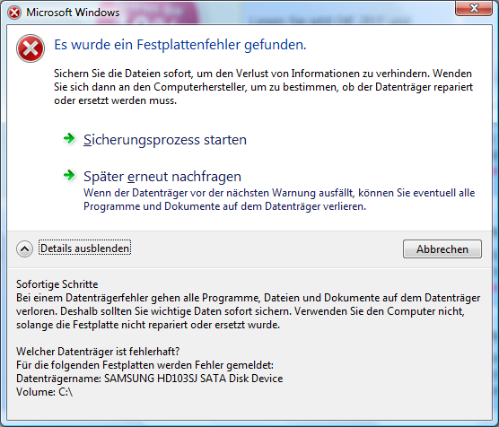

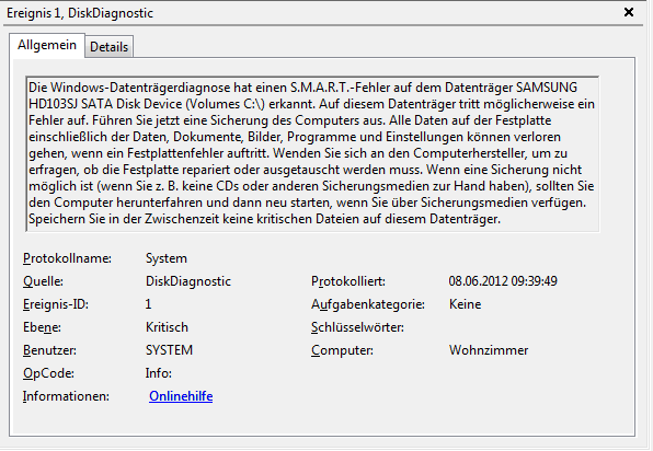

ich erhalte seit ein paar Tagen sporadisch folgende Meldung: "Es wurde ein Festplattenfehler gefunden." (siehe Anhang). Den ausführlichen ErrorLog habe ich auch angehangen. Die Meldung bezieht sich, wie man sehen kann, auf meine Samsung HD103SJ.

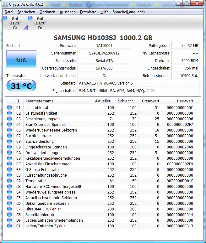

CrystalDiskInfo: bescheinigt mir, wenn ich die Werte auch richtig deute, einen guten Zustand der Festplatte (siehe Anhang).

Ich würd die Windows-Fehlermeldung ernst nehmen. Crystaldiskinfo zeigt dir an, dass die Lese- und Schreibfehlerrate nicht mehr 0 ist, was Crystal fälschlicherweise nicht beanstandet, das wird definitv zum Problem.

Hexwert bei C4 und C5 = 0, also keine Sektorenprobleme.
Also mal ehrlich: was soll ein Speedfan mehr Ergebnisse bringen, als der Herstellertest (der den gleichen Plattenselbsttest aufruft) der schon von TE durchgeführt wurde?
Warum sollen Kabel schadhaft sein, wenn kein einziger UDMA-CRC-Error verzeichnet wurde?
Wieviele Reservesektoren können verbraucht sein, wenn kein einziger benötigt wurde?
Die Platte ist in einwandfreiem Zustand, keiner der Herstellereinschätzungen Aktueller/Schlechtester Beobachtungswert zeigt auch nur eine Spur von Abweichung vom Idealwert. Selbst 20 Schreibfehler in den letzten 10.000 Betriebsstunden sind so gut wie gar nichts.

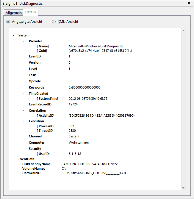

Bleibt eigentlich nur, dass Windows da rumspinnt oder die Plattenfirmware fälschlich solche Ereignisse meldet. Dazu wäre von 2.Bild der andere Reiter "Details" vielleicht noch hilfreich.

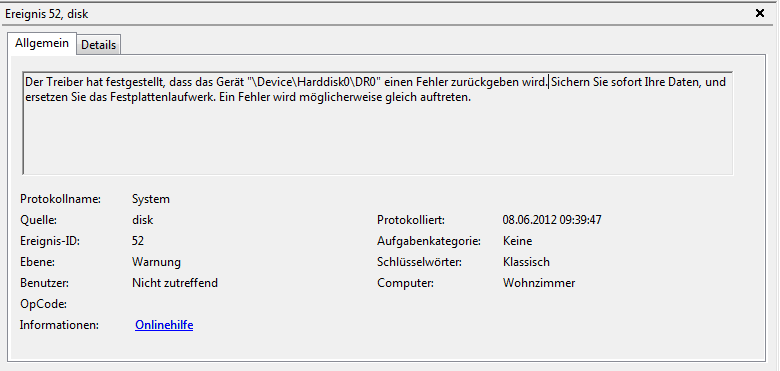

Nach nochmaligem Checken der Systemlogs habe ich dann die Warnmeldung (siehe Anhang) entdeckt. Da sich die Meldung auf einen vom Treiber zurückgegebenen Fehler bezieht, dachte ich mir, dass u. U. Probleme mit den Chipset/SATA-Treiber bestehen könnten. Also habe ich diese einfach mal aktualisiert und etwas abgewartet.
Ich habe nun seit einigen Tagen keine Meldungen mehr, was nicht heißen muss, dass das Problem nicht mehr auftritt. Aber zumindest ist ein Unterschied zum vorherig gehäuften Auftreten von Fehlermeldungen festzustellen.
Warum der Fehler jedoch gerade jetzt aufgetreten ist und nicht schon viel früher, kann ich aber leider nicht beantworten. Ich werde mich aber ggf. noch mal melden, falls sich etwas am Zustand ändern sollte.

Abgesehen vom schlechten Eindeutschungstext wäre die Anzeige des Detail-Reiters die interessantere.

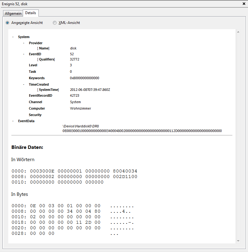

Als Ergänzung habe ich jetzt mal von beiden Fehlermeldungen noch die Detailbeschreibungen angehangen.

Die Auswertung der Detaildaten hat keine großartigen Erkenntnisse gebracht.
Es wird von der Festplatte ein SMART-Incident ans Win gemeldet. Ende.
