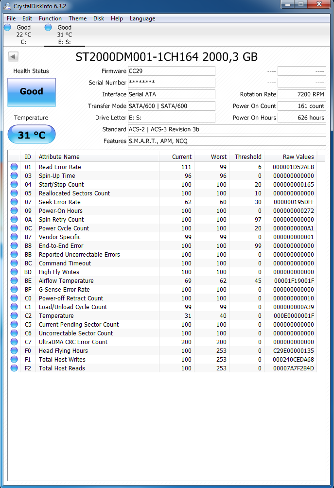

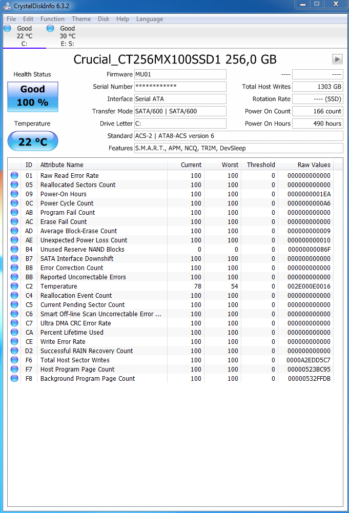

Die Werte aus CrystalDiskInfo sehen, meiner Meinung nach, ja auch vollkommen in Ordnung aus. (siehe Anhang)
Hat jemand schon einmal so ein ähnliches Problem gehabt?
Und kann ich mir getrost keine Sorgen machen um meine beiden Internen Platten?

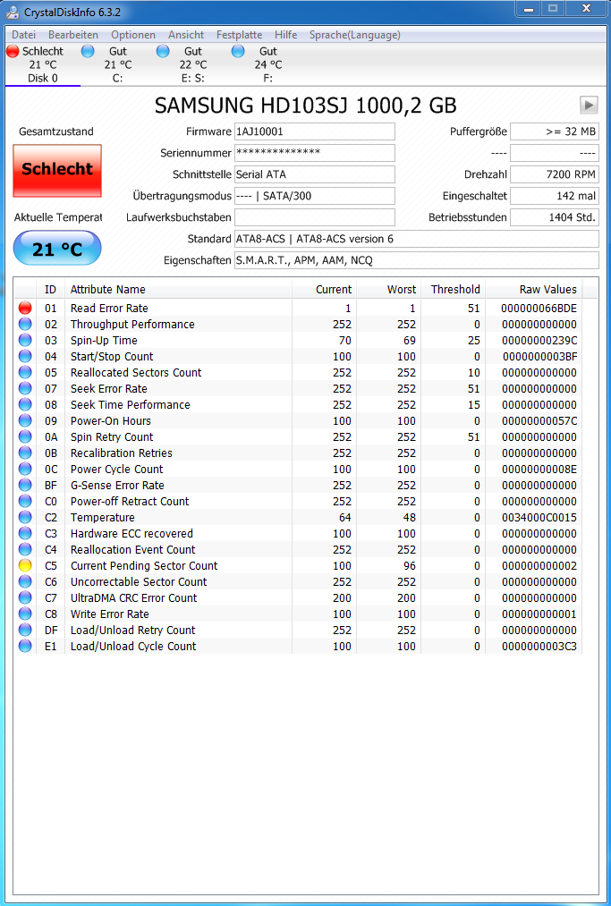

Edit: Jetzt mit Samung Daten von CrystalDiskInfo.
Jo, aber wo ist da die Samsung-HDD? - Deren Werte wären interessant.
Punkt ist aber: Die scheint kaputt zu sein. Verwende sie nicht mehr.
Ich habe mal die CrystalDiskInfo Daten für die Samsung Platte dazu gepackt.
Wie zu erwarten schrott.
