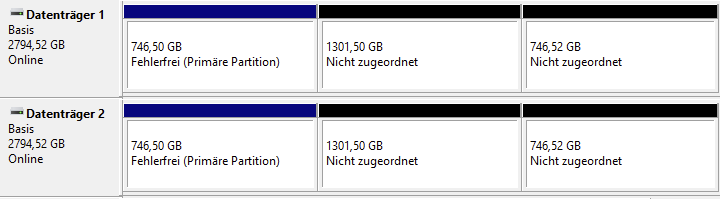

Hey zusammen.
Ich hab einen Patienten hier von jemandem, der mir gesagt hat er habe sein Windows 10 zurück gesetzt, weil es nicht mehr starten wollte.
Da scheint wohl ein Update fehl geschlagen zu haben.
Jetzt rennt das OS zwar wieder vom Hauptlaufwerk (SATA SSD), aber die beiden 3TB HDD Festplatten, die vorher ein Mirrored Volume von Windows waren (kein Hardware Raid, sondern eben der Windows Kram) seit Windows 7 bis jetzt nach Windows 10, sind nicht mehr vorhanden.
Der Partitionsmanager zeigt kuriose Dinge an, aber immerhin symmetrisch:
SMART Werte etc. passt alles, die Platten an sich sind in Ordnung. Windows versteht aber scheinbar überhaupt nicht mehr, dass das ein "Software Raid 1" ist. Ein Rechtsklick auf die Primäre Partition jeweils links bietet keine Optionen (alles ausgegraut) wie auch bei dem jeweils rechten nicht zugeordneten Bereich.
Aus den Bereichen in der Mitte ließe sich ein "neues Volume" anlegen, aber das macht natürlich auch nur vorhandene Daten kaputt.

Für eine Spiegelung benötigst Du dynamische Datenträger
Das ist ja das kuriose, das waren sie bei Einrichtung ja. Ich will es nicht neu einrichten, ich hätte gerne das alte inkl. der Daten zurück.
Ich kann nicht nachvollziehen wie die jetzt zu Basis-Datenträgern wurden und habe keine Ahnung wie ich das rückgängig machen kann. Ggf. kann ich es mal mit Gparted oder so probieren, ob der was wieder herstellen kann. Das kann aber auch nach hinten los gehen und dann sind die Daten futsch (sind sie vielleicht auch jetzt schon, aber es gab eigentlich keinerlei Schreib-Vorgänge auf die HDDs seit sie nicht mehr als Laufwerk erkannt und gemounted werden können).
Was für Daten meinst Du? Ich sehe da zwei Partitionen die eingerichtet sind, alle anderen sind leer.
Genau das ist ja der Fehler. Vor dieser ominösen "Windows zurück setzen und Daten behalten"-Funktion, die da einmal durchgelaufen ist sahen die Partitionen so aus (ist jetzt ein Schaubild, aber so hab ich die vor zig Jahren das letzte Mal gesehen als ich beim Upgrade von 7 auf 10 geholfen habe):
Das Mirrored Volume war nur Datengrab. Mit dem "Windows 10 zurücksetzen", das Windows ja anbietet im Fehlerfall, wenn es nicht booten kann, sollte eigentlich nur die Boot SSD zu tun gehabt haben. Das Mirrored Volume hat jetzt aber auch gelitten und scheinbar die Partitionstabelle zerstört?

Danke für die Hinweise. Das gucke ich mir alles mal an. Aktuell mache ich wohl erst mal den wichtigsten Schritt: Ich mache ein komplettes Image einer Platte bevor ich versuche Partitionen zu reparieren ;) Das dauert mit den alten HDDs natürlich ein wenig von HDD auf Netzwerkspeicher-HDD.
Testdisk würde natürlich erst mal nicht schaden.
Die Demo von PartitionWizard, die ich als erstes Windows Tool kurz getestet habe, hat zumindest ein das Label "Raid1 Backup" für die jeweils erste Partition gefunden. Ich bin da guter Hoffnung, dass 3rd Party Tools da vielleicht was können. Vielleicht setze ich auch eine Windows 7 VM auf und mounte die mal komplett rein, nur um zu schauen, ob ein altes Windows vielleicht mit dieser MBR basierten Konstruktion umgehen kann. Vielleicht waren die damals ja doch noch als MBR / Basisdatenträger als Mirrored Volume anlegtbar im Gegensatz zu heute und Windows 10 hatte irgendwann einen Unterstützungs-Break.
Wenn's ein RAID 1 war kannst du ja mit einer Platte rumspielen, die andere hat ja die gleichen Daten..
Vielleicht vorher eine Platte Offline nehme (rechtsklick und "Offline" auswählen), dass der auch ja nix passiert.
Testdisk hat eine HPFS NTFS Partition gefunden und ich kann die Daten alle problemlos kopieren.
Das ging im Rahmen einer Windows PE, die ich auf einer Multiboot SSD habe ziemlich easy.
Besten Dank für den Tipp.
EDIT: Da mit der Platte nix gemacht wurde, außer die Partitionstabelle scheinbar zu zerschießen sieht in den Stichproben bis jetzt jede File auch absolut sauber aus. Ich würde zu gerne wissen wie genau das passiert ist, aber das ist jetzt wohl nahezu unmöglich und wenn ich ehrlich bin mir den Aufwand auch nicht wert.

Hab ich versucht mit einer von beiden, es entsteht ein neuer blob mit dem Windows nichts anfangen kann.
Naja neu anlegen und wieder aufspielen 👍
Reaktionen: redjack1000
Das Raid habe ich jetzt komplett restauriert. Allerdings bietet Windows 11 bzgl. des Mirrored Volumes diese Option auch bei non-dynamischen Datenträgern an. Da ihr und auch Recherchen im Netz klar machen, dass man das definitiv mit dynamischen Datenträgern machen soll, bin ich diesem Rat gefolgt.
