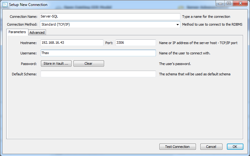

Hey danke für die schnelle Antwort.
Ich hab jetzt per phpmyadmin einen User Thax erstellt mit Host = %.
Der hat auch volle Rechte für die Datenbank thax.
Hier mal ein Screenshot der MySQL Workbench, von der ich auf den Server zugreifen will.
Leider immer noch der Fehler, dass er keine Verbindung aufbauen konnte.

naja, wenn du per phpmyadmin auf der gleichen maschine mit dem account connecten kannst, ist das zumindest schonmal sichergestellt.
dann halt prüfen, ob dein daemon auf der ip:3306 (also entweder 0.0.0.0:3306 oder lanip:3306, nicht 127.0.0.1:3306 oder localhost:3306) überhaupt connections erwartet. netstat /a sollte 3306 zeigen, falls du ne linux kiste zur hand hast: nmap -v -p 3306 ip.
bind-address sollte eigentlich nach nem daemon restart funktionieren, sobald es in der ini geändert ist. firewall die den port blockt?
achja und vergiss die links, die du da gepostet hast. der erste link strotzt nur so vor fehler und falschinterpretierungen. der zweite link aus dem manual und mehrere ini/cnf files bezieht sich darauf, dass du effektiv für mehrere daemons andere configs laden kannst etc. ist erstmal für dich nicht weiter von belangen, da du vom xampp die ini im installationsverzeichnis als standard verwendest.
also ich kann mit dem Account per phpmyadmin auch von dem anderen Rechner aus connecten.
Wie kann ich am einfachsten prüfen, wo der mySQL überall horcht?
Firewall habe ich auf dem Server probeweise deaktiviert, ändert nix.
das mit phpmyadmin ist ja so, weil der websrv der das hostet wahrscheinlich die gleiche kiste ist, wie der sql server. spielt keine rolle wer die website aufmacht, zählt nur von wo das php aus versucht zuzugreifen.
netstat /a /n sollte dir auf ner windows kiste die ports und dazugehörigen ips anzeigen.
wenn da 0.0.0.0:3306 erscheint ist es richtig. bei 127.0.0.1:3306 ist es falsch. wenn bind-address 0.0.0.0 inner ini nicht funzt, dann sollte zumindest die lanip des servers funktionieren.
Ok, ich habs hingekriegt. Lag doch an der Firewall. Danke an thes33k!
