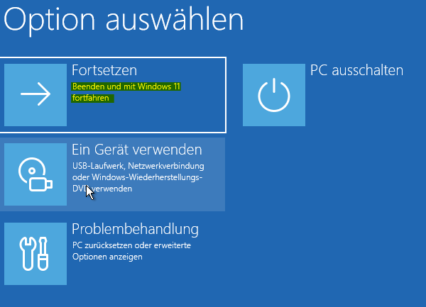

bezelbube schrieb:
Was soll der ganze mumpitz.
Wenn du in WinRE die Eingabeaufforderung schließt,hast du den Button "Fortsetzen".
Steht doch direkt da das Windows gestarttet wird.
edit:
Du bist noch nicht dort, wo ich arbeite!
Versuch mal bitte, dort auf Problembehandlung zu gehen, dann dort in die Eingabeaufforderung.
Und dann schließe die Eingabeaufforderung.
Jetzt suche einen Punkt für den Reboot.

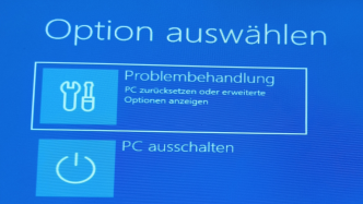

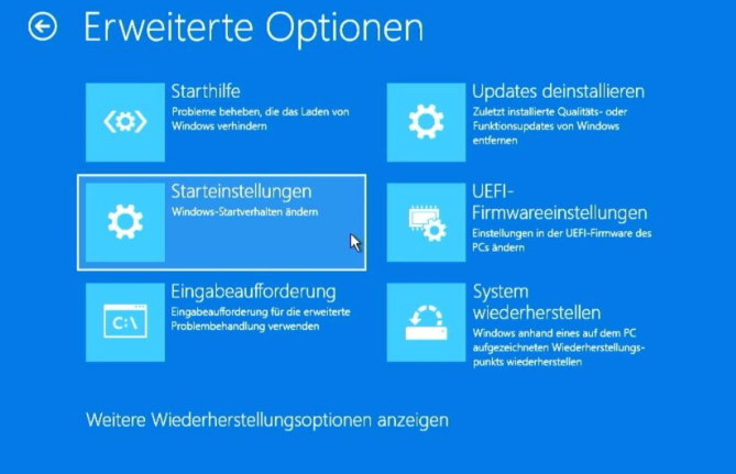

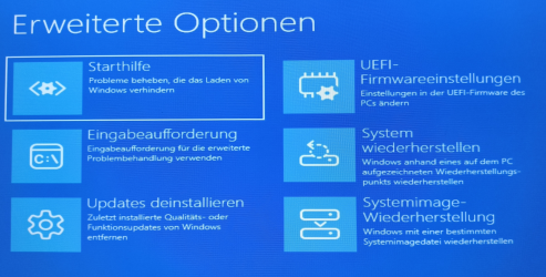

Womöglich habe ich eine andere Windows Version als du, aber bei mir kommt dann nur noch das hier:
oder das hier:
Ich finde keine Punkt für den Neustart.
Wie gesagt, vermutlich habe ich eine andere Windows Version, als du.

An der Stelle bitte auf Starthilfe gehen, dann solltest du die Option für die "Erweiterte Starteinstellungen" angezeigt bekommen.
Ansonsten das was @bezelbube meint, müsste gleich als erstes angezeigt werden normalerweise in der Recovery Umgebung. Deine 2 Bilder sind normalerweise Unterpunkte.
