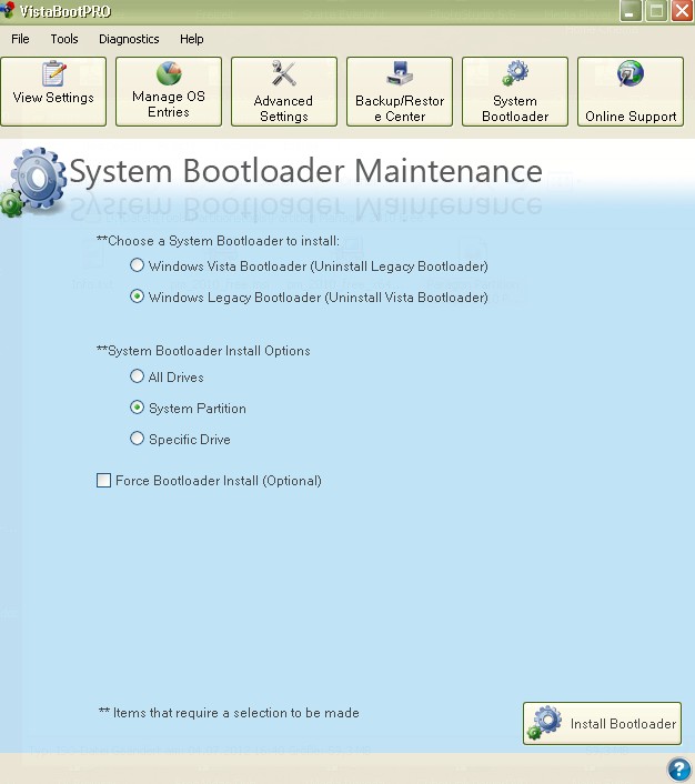

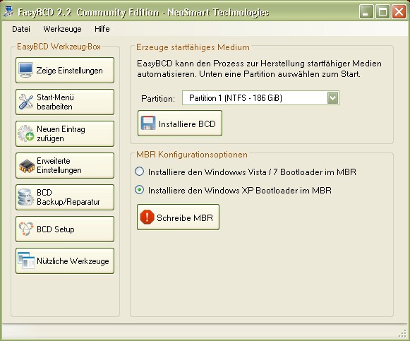

... oder Du besorgst Dir EasyBCD 2.2 oder VistaBootPro 3.3 ... installierst eins in WinXP ... löschst damit den alten Bootloader aus dem MBR, indem Du den Legacy-Bootloader reaktivierst !!! (siehe Fotos)
