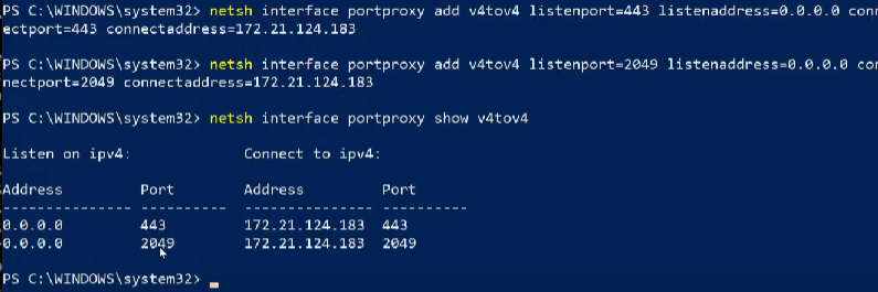

Windows spannt ein eigenes Netz für die Clients auf.
Vergleiche:
Windows: ipconfig
Debian: ip -brief add
Windows muss in das interne Netz routen.
Die NFS-Clients brauchen eine statische Route in das interne Netz von Windows
Die ganze Arbeit könnte umsonst sein, wenn Windows den Service gar nicht nach draußen weiter reicht.
Daher erst mal dort eine Lösung finden!

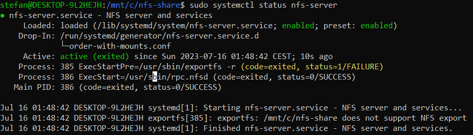

Dachte auch ich könnte ihn austricksen und wollte /mnt/c/nfs-share nach nfs-share mounten und dann "nfs-share" exportieren, da sagt er mir, dass es kein Block Device ist..
Ich denke auch, dass dort das Problem liegt. Windows verwaltet die Platte/Partition und reicht sie an den Linux-Client weiter, ähnlich wie eine CIFS-Freigabe.
In Debian mal anschauen:
mount
Die Windows-Partionen sind vom Typ drvfs
Ich vermute, die kann nfs nicht exportieren, weil es keine Kontrolle darüber hat.
