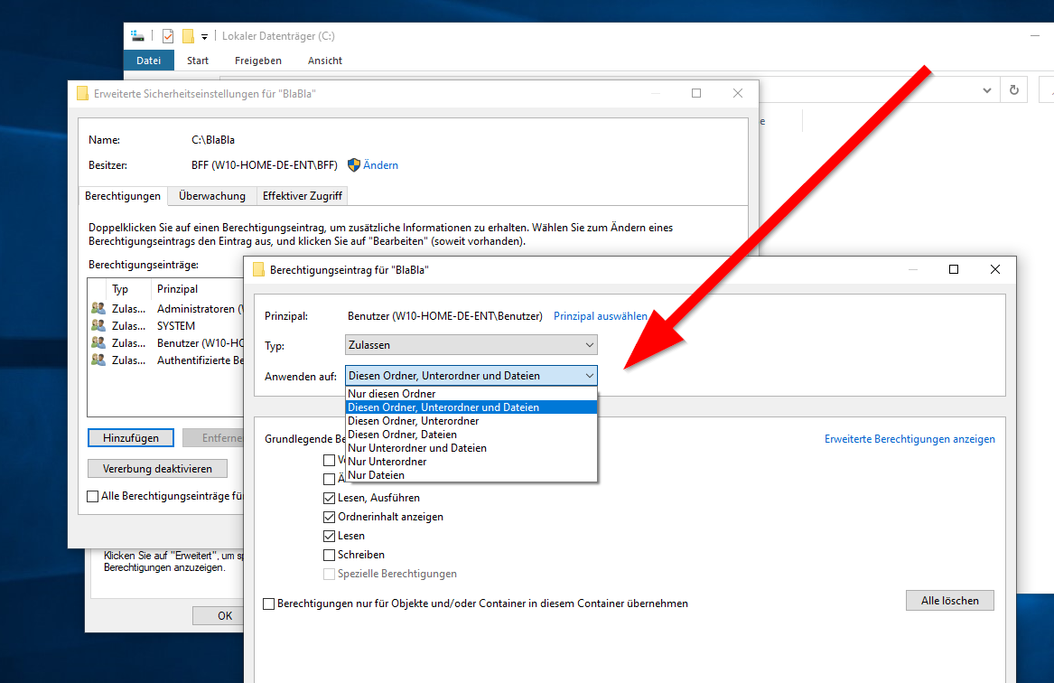

Nein das ist hier nicht gemeint. Gemeint ist diese Stelle.
u.U. musst Du hier auch mehrfach Rechte fuer das "Anwenden auf" einstellen. Sprich "Lesen/Ordnerinhalt" nur fuer den "Ordner" aber auch "Aendern" fuer "Nur Unterordner und Dateien". Das brauchst Du definitiv fuer den Fall das der Nutzer Dir nicht einfach ganze Ordner weg loescht.

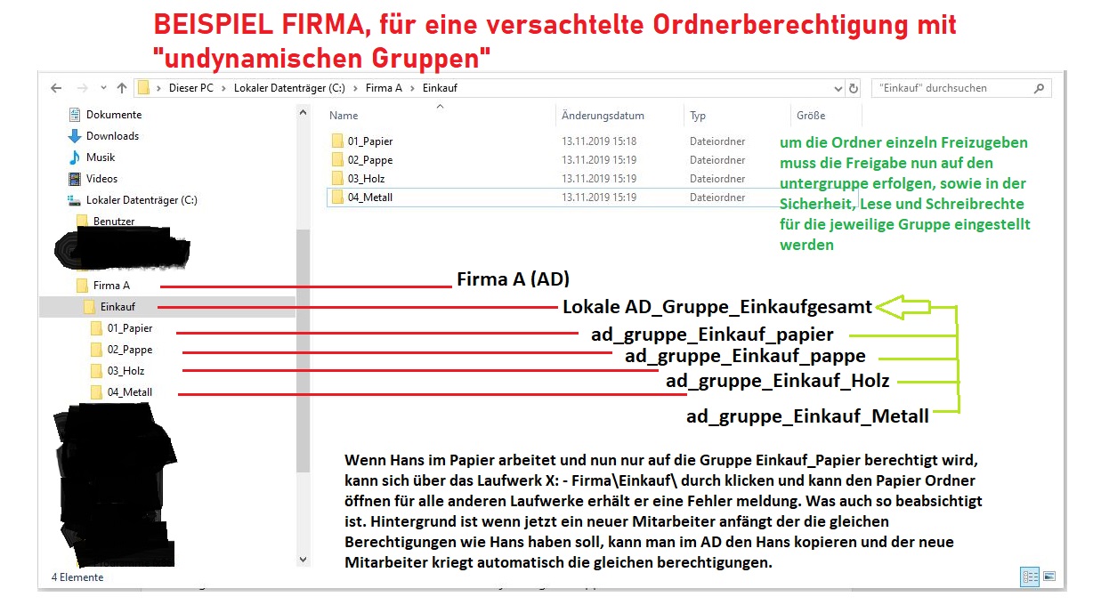

Hallo Leute,
ich hab das Problem gefunden und möchte euch hiermit die Lösung Präsentieren.
Themenbezogen lag der Fehler in der Auswahl des "Gruppentyps". Um Daten in der Domäne von einer Gruppe auf eine andere Gruppe zu vererben müssen die obersten Gruppen, "Lokale Domänen Gruppen sein", nur die unterste Gruppe welche die User beinhaltet, darf entsprechend eine Universalgruppe sein. Somit greifen die lokalen Gruppen aufeinander zu.
Dies klappt entsprechend nur wenn die übergeordneten Gruppe lokale sind. Habe euch ein Beispielbild mit reingehangen.
Abschließend suchen wir nun noch eine möglichkeit, "Nicht Freigegeben Ordner auszublenden." ^^

Uff, kompliziert. Ich versteh noch nicht ganz warum überhaupt diese "Obergruppe" erstellt wurde wenn ohnehin feingranular jedes Verzeichnis eine Zugriffsgruppe zugeteilt bekommt. Mein Bauchgefühlt sagt, dass das einfacher gehen kann.

"um die Ordner einzeln freizugeben, muss die Freigabe nun auf den Untergruppen errfolgen, sowie in der Sicherheits, Lese und Schreibrechte für die jeweilige Gruppe eingestellt werden"
--> Vorsicht damit. "Heutzutage" werden keine Ordner mehr einzeln freigegeben und schon gar nicht, wenn diese Ordner bereits in einer "übergeordneten" Freigabe liegen. Das führt zu allen möglichen Verwirrungen, weil die endgültigen Pfade (UNC; FQDN etc.) zu letztlich einer bestimmten Datei anders ausfallen können.

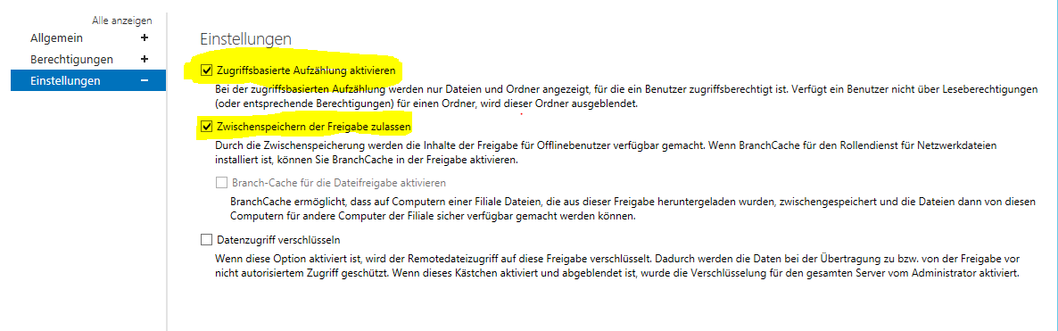

Hallo Leute heute kann ich mit Stolzsagen auch das Letzte Problem konnte behoben werden.
Wie in meinem Post beschrieben haben wir die Ordner der jeweiligen Abteilungen mit einer Verschachtelten Gruppen Dynamik gelöst so das Mitarbeiter nur noch einer Einzigen Untergruppe zugeordnet werden müssen und damit alle Ordnerberechtigungen erhalten.
Nun habe ich ebenfalls noch das Problem mit den Sichtbarkeiten der nicht freigegebenen Ordner gelöst. Hierbei muss unter Windows SERVER 2012 R2 das ABE aktiviert werden.
Und zwar auf "FREIGABE Ebene" das bedeutet, auf dem "obersten Freigabe Punkt muss der Harken gesetzt werden!
Im Unter
Wichtig wenn auf Beispielsweise - Festplatte D: die Freigaben erfolgen sollen dann muss auf der ersten Ebene der Serverfestplatte erstmal ein "Verwaltungsordner", also wenn man Verschiedene Kunden hat:
Freigabe 1: Siemenskonzern\
Freigabe 2: Caritas\
Freigabe 3: Bildzeitung\
Dann muss nur auf diese obersten Freigaben die ABE Zugriffsaufzählung eingestellt werden. Damti sind dann im Anschluss alle weiteren Ordner innerhalb der Freigaben richtig zugeordnet. Heist abschließend wenn im Siemenskonzern wieder 2 Ordner drin liegen ,einer für z.b 01_Turbinen und 02_Holzverarbeitung, dann kann mit der entsprechenden NTFS Berechtigung dafür gesorgent werden das der Mitarbeiter aus der Holzverarbeitung, der Ordner Turbinen garnicht sichtbar angezeigt bekommt.
