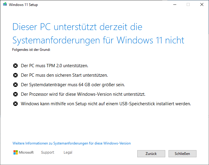

Das ist die Zusammenfassung bei einem Installationsversuch auf einem alten DELL- Rechner (LATITUDE) von 2010.
Also 64 GB ist das Minimum. Ich kenne genügend Unternehmen mit professionellen IT-Abteilungen, die nur 128 GB SSDs verwenden!

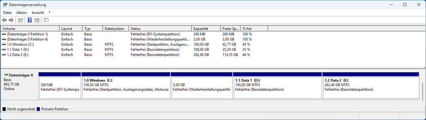

Bei nur einem Datenträger könnte das dann so aussehen:
Reaktionen: Prätor123
