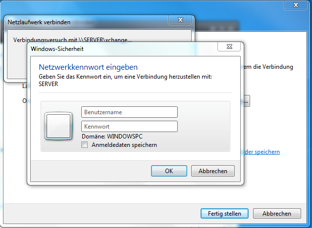

wenn ich ein netzlaufwerk einhängen möchte kommt dder screen den ich als bild in den anhang gepackt hab. Wie kann ich da die Domäne ändern?
oder wie kann ich dem Server sagen dass er diese domäne erkennen soll?

Bei den Anmeldeinformationen in Deinem Screenshot gibst Du "Server\Benutzer" und das entsprechende Kennwort des Benutzers an. "Benutzer" kann hierbei z.B. das lokale Administratorkonto auf dem Server sein.
mhm auch wenn ich dass mache klappt es nicht. der Witz ist allerdings, mit dem Windows XP von meiner mutter und dem vista von meinem bruder klappt es, nur mit meinem windows 7 lässt er mich nicht rein, Begründung: "Das Netzkennwort ist falsch".....das selbe Kennwort funktioniert aber an beiden anderen PC's(Also XP und Vista).
Was mache ich falsch, bzw. wie kann ich meinem windows7 beibringen dass er da rein darf? Brauch ich da so ne bekloppte Heimnetzgruppe?
