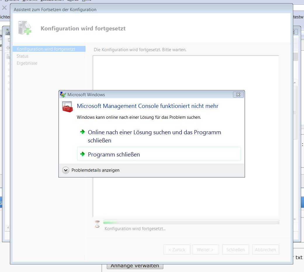

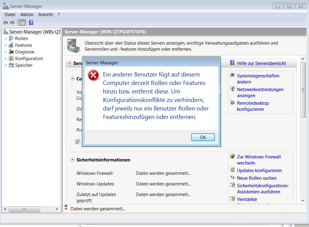

hallo ich habe das gleiche Problem, habe per Zufall eine Lösung gefunden.:evillol:
also startet den Server Manager und dann sofort nochmal, der erste stürzt mit einer Fehlermeldung ab(bild1), der zweite zeigt ein Fehlermeldung(bild2) mit ok bestätigen und es funktioniert dann Einwand frei.
