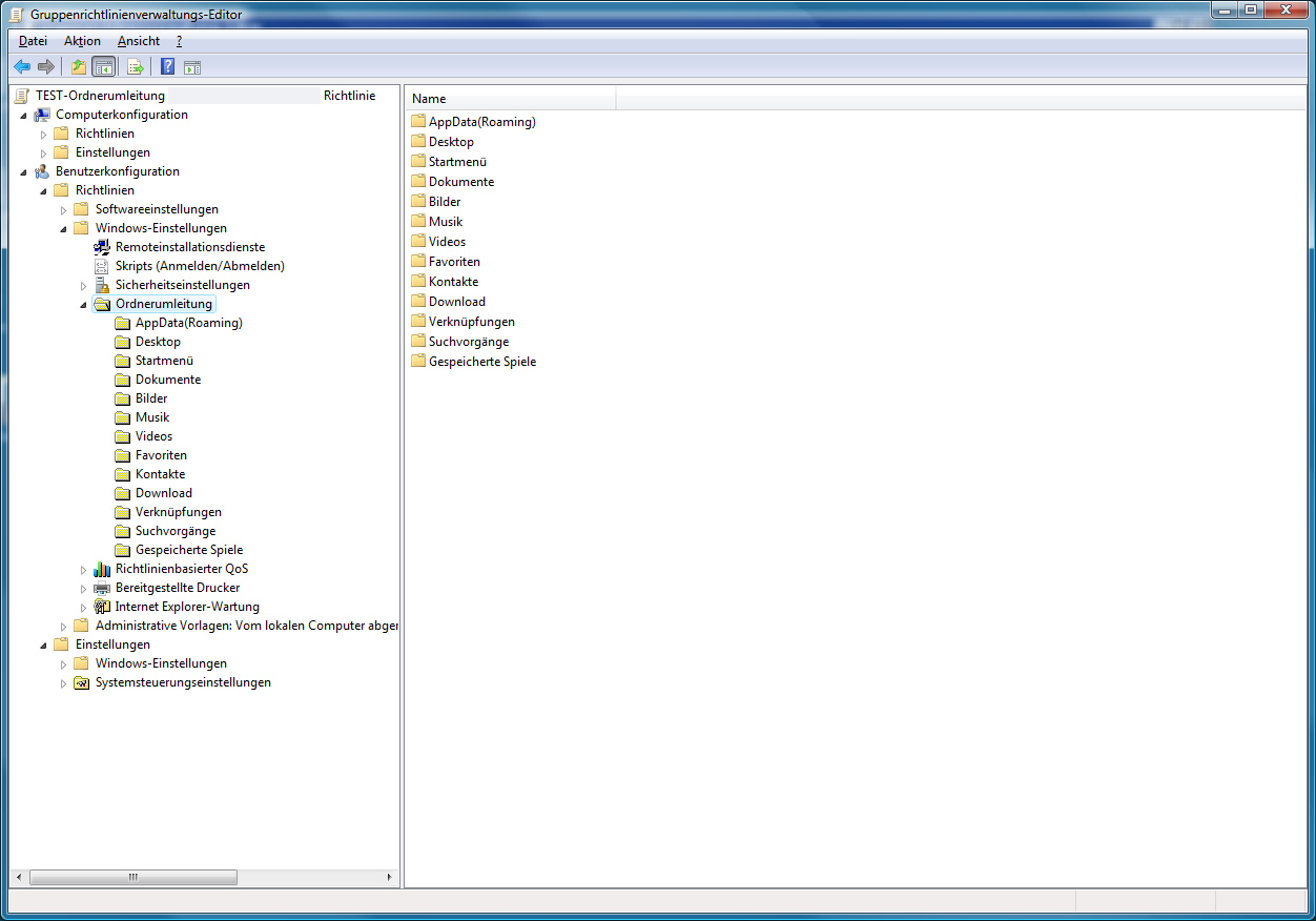

Das es an den Richtlienien ist denke ich soweit verstanden, aber unter was finde ich die einstellung?
Ich hab Dir mal nen Screenshot von der Stelle in den GPOs gemacht. Hoffe Du meintest das mit Deiner letzten Frage.
