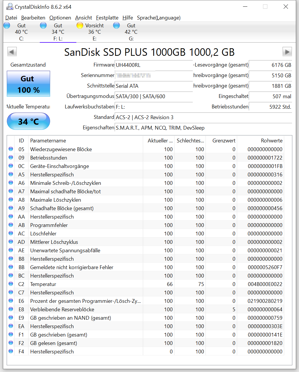

Habe sie per SATA dran gehängt.
Ich bin sicher, dass der richtige Datenträger gewählt ist, der gelbe ist eine alte Festplatte in einem Hot-Swap-Einschub.
Sieht eigentlich gut aus, oder?
@werkam
https://www.dropbox.com/s/4afnrdurltqjot1/Screenshot 2020-07-04 18.53.12.png?dl=1
Geht das?
Reaktionen: madmax2010
Neu gestartet und geht, sieht doch ganz gut aus die Platte. Kannst Du an dem jetzigen Rechner kein Imgae erstellen von der Platte?
Die erinnert mich an den Fall dieser M5 Pro, bei der auch einzig der Rohwert der nicht korrigierbaren Fehler (0xBB) und der Aktuelle Wert des Verfügbaren Reservespeichers wirklich etwas über den Zustand der SSDs auszusagen. Der Aktuelle Werte des verbliebenen Reservespeichers (E8) scheint hier auf 100 festgenagelt zu sein, aber wenn der Rohwert die Anzahl der NAND Blöcke ist, dann sind es im Vergleich zu den 0x0456 = 1110 schadhaften Blöcken (A9) sehr wenige. Der Rohwert von BB ist auch nicht gering. Ich bin mir also nicht sicher wie man deren Zustand bewerten soll.
