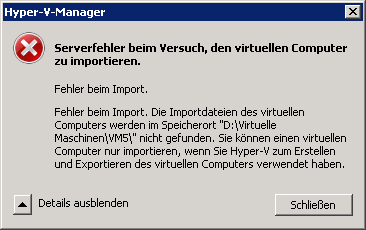

Ich werde die Platte mit dem C:/ rausnehmen und dafür eine neue reinschieben und dort drauf Windows Server 2012 installieren. Theoretisch sollten ja dann die virtuellen Maschinen wieder erkannt werden und ich kann sie nur noch importen... Oder liege ich da falsch :confused_alt:
Es wird Probleme mit der ID der virtuelle Maschine geben, ohne vorherigen Export wirst du keinen problemlosen Import hinbekommen.
sonst kommt das : image11.png
EDIT: und windows Server 2012R2 als OS nehmen :p
