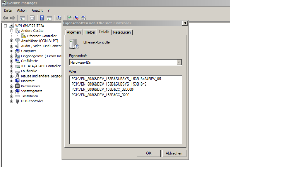

Mach mir bitte einen Screenshot von deiner Hardware-ID (Geräte-Manager -> Eigenschaften von deinem Adapter -> Details -> Hardware-IDs)

ID:
LG

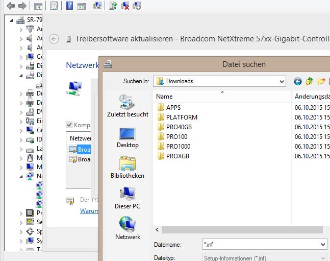

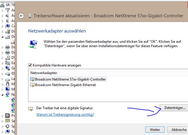

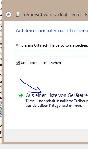

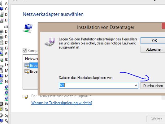

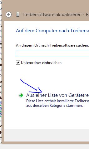

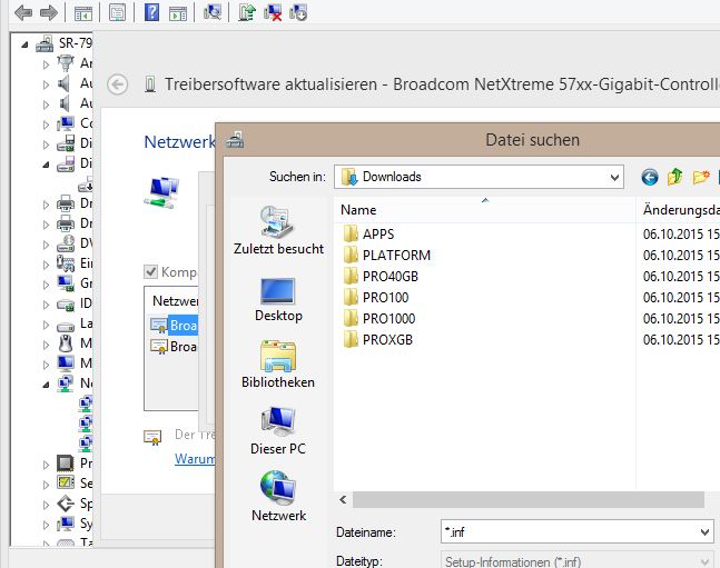

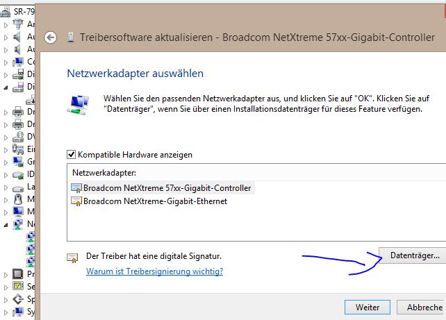

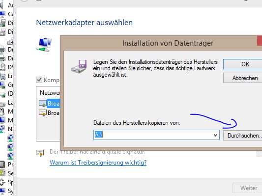

lotse im Geräte Manager ihn direkt zu der .inf die ich dir gebaut habe.
Er muss defenitiv in diesem Modus sein, sonst gehts nicht (Bei mir zumindest). Ich musste damit ich in diesen Modus komme "Secure Boot" deaktivieren.
Hier gehst dann in PRO1000\Winx64\NDIS62 und wählst die e1d62x64.inf aus (die du vorher gegen meine ersetzt hast)
