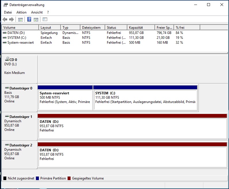

Wir haben einen Windows Server 2016 Standard mit einer Boot-SSD (120GB) und zwei weiteren SSD's, welche innerhalb der Datenträgerverwaltung in ein gespiegeltes, dynamisches Volume gesetzt wurden (quasi ein Software Raid 1 mit Windows)

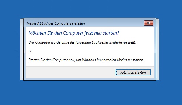

Wenige Minuten später erscheint schon die Meldung, dass Windows mit der Wiederherstellung fertig ist, ABER Partition D hat er nicht wiederhergestellt.
Wieso weshalb warum wird mir nicht angezeigt, es wirkt einfach so, als ob das nicht auf seiner ToDo stand. Ich habe das vorerst in der VM getestet und hatte die Festplatten dort groß genug eingerichtet, sodass auf jedenfall mehr Platz zur Verfügung steht, als der eigentliche Server und auch das Image hat.
Zum Gegentesten habe ich mir einen USB Stick mit dem Windows Installer fertig gemacht und bin an einem physischen Gerät gegangen, welches mit einer SSD und zwei 4TB Festplatten bestückt war. Auch hier das gleiche Bild, es wird nur Partition C wiederhergestellt und lässt sich auch wunderbar booten, trotz komplett anderer Hardware. Lediglich Partition D, welches ja aus zwei gespiegelten SSD als Raid1 unter Windows besteht, wird nicht wiederhergestellt.
Kann Windows das nicht, weil es ein gespiegeltes, dynamisches Volume ist?

Wieder das gleiche Problem, es wird nur C, also die Systempartition wiederhergestellt, D wird wieder ignoriert ohne Fehlermeldung.
