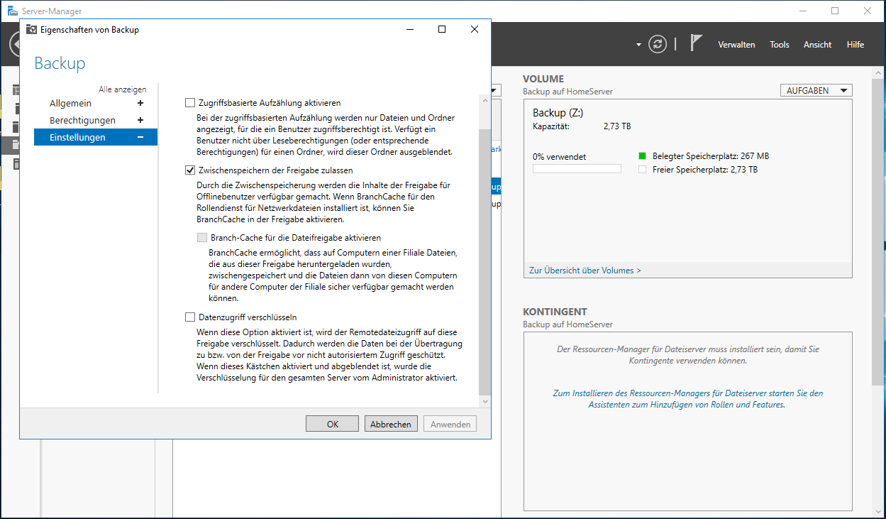

Ich habe gerade nach ca. 6 Stunden Suche herausgefunden, dass sowohl Windows 7, als auch Linux/Android keine verschlüsselten Freigaben unterstützen (zumindest nicht so wie ich es gemacht habe).
Es geht dabei wie im Bild zu sehen um die Option "Datenzugriff verschlüsseln" im Server Manager unter Windows Server 2016.
Das aktiviert bzw. deaktiviert ja die gesamte Verschlüsselung des Datenverkehrs, sodass man ohne Verschlüsselung alles im Klartext in Wireshark mitlesen kann. Gibt es eine Möglichkeit, das unter Windows 7 und Android mit Verschlüsselung zum laufen zu bringen?
Bei aktivierter Verschlüsselung kann ich mich nicht anmelden, also der Server akzeptiert das Passwort nicht. Sobald die Verschlüsselung deaktiviert ist, geht es problemlos. Windows 10 kann auch auf Verschlüsselte Freigaben zugreifen.

Verschlüsselung gibt es erst seit SMB 3.0, d.h. Windows 8:SMB 3.0
"SMB 3.0 (previously named SMB 2.2)[26] was introduced with Windows 8[26] and Windows Server 2012.[26] "
Unter Linux:
https://wiki.samba.org/index.php/SMB3_kernel_status#SMB_3.0
"Security Features
Encryption and improved packet signing (in progress)
Secure negotiate (complete)"
Login sollte also gehen, verschlüsselter Datentransfer vielleicht. Aber mit ziemlicher Sicherheit nur mit einem aktuellen Kernel. Was nutzt das Android Fon?

Kann ich in Windows irgendwie einstellen, welche Version verwendet wird?
Zwischen Windows 10 PCs und dem Server wird Verschlüsselung ja unterstützt. Wenn ich den Haken bei "Datenzugriff verschlüsseln" aber raus nehme, erfolgt auch diese Kommunikation nicht mehr verschlüsselt.
Würde mir schon reichen, wenn zumindest zwischen Windows 10 - Windows Server 2016 die Verbindung verschlüsselt wäre, da hier der Großteil des Datenverkehrs stattfindet. Trotzdem brauche ich auch per Smartphone Zugriff darauf.
