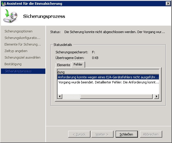

Fehler:
Diese Sicherung funktioniert aber leider nicht, obwohl Symantec Backup Exec inkl. aller VSS Writer funktionieren.
Es schlägt nach der Konsitenzprüfung fehl - siehe Anhang

Im Eventlog konnte ich nur finden, dass der Prozess Datenbanksicherung erfolgreich gestartet wurde..
Es wird auf eine WD MyBook 2TB gesichert, aber ebenso habe ich jetzt eine 1TB SAS Platte (serverintern) ausgewählt - selber Fehler!
Ich konnte nun den Statussatz aufklappen und der lautet:
Der Vorgang wurde beendet, detaillierter Fehler: Für die angegebene Datei wurde kein Anbieter zur Unterstützung von virtuellen Datenträgern gefunden

Deine Windowssicherung könnte durch Symantec ausser kraft sein, wenn ich das lese:
There is a timing issue with FSDepends.sys and with VHDMP.sys. This timing issue occurs when certain backup programs are installed on computers that are running Windows Server 2008. By default, the FSDepends.sys start value in the registry is set to Manual. When any third-party backup software loads its tape device driver, the software can sometimes result in FSDepends.sys and VHDMP.sys not initializing correctly.
lg
fire
@firexs:
Ja, das war die Lösung!
Nach dem Beenden aller Symantec Dienste konnte ich das Bare Metal Backup von C:\ & System Information machen.

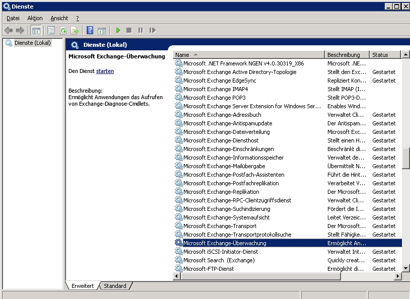

Alle Exchange Dienste laufen und einen Extension Dienst konnte ich nicht finden - siehe Anhang.
Steht doch da :) "Microsoft Exchange Server Extension for ..."
