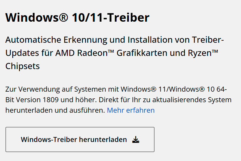

Normalerweise sollte der automatische Treiber hier links oben alles korrekt installieren (auch I2C): https://www.amd.com/de/support/download/drivers.html
Ansonsten mal im Gerätemanager rechtsklick und deinstallieren (falls das möglich ist).
Oder so einen Treiberuninstaller für AMD nutzen und nochmal neu probieren.

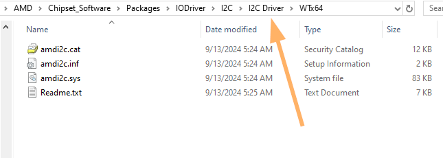

Du könntest mal im Geräte-Manager eine Treibersuche anwerfen und ihn nach C:\AMD und Unterordnern leiten. Dort werden normal die AMD-Treiberpakete hin entpackt. Vielleicht findet er ihn ja dann.
@Og.Pelle Hab ich schon versucht, deshalb meinte ich, C:\AMD sind alle Treiber da aber die lassen sich nicht manuell installieren bzw. Der Eintrag im Gerätemanager findet keine Verbindung 🤔

Hast Du mal die Vendor-ID angesehen im Geraetemanager und danach gesucht? @UNITEDAR1
Und klick Dich mal durch bis dahin bei der manuellen Suche.

Hatte leider auch nicht funktioniert.
Ich habe aber die Lösung gefunden:
Für mich komplett unlogisch aber ich habe noch einen Treiber vom MB nicht installiert gehabt, da ich diesen nicht für wichtig empfunden habe (Realtek UcmCx Client Device Driver)
Habe diesen dann zur Vollständigkeit mit installiert und der Fehler war weg … warum auch immer, aber weg ist er 🤔
Vielleicht hilft das in der Zukunft jemandem mit dem gleichen Problem.
