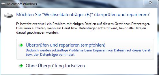

Leider ist mir letzte Woche folgendes "Missgeschick" passiert. Mein Laptop ist mit eingesteckter externer Festplatte abgestürzt und nach dem Neustart kam folgende Meldung (Bild dient nur zur Veranschaulichung):
Habe mir nichts dabei gedacht und auf "Überprüfen und reparieren" geklickt! Danach musste ich feststellen, dass der TrueCrypt-Ordner und die Container-Datei verschwunden waren! Lediglich die autorun.inf ist noch vorhanden!

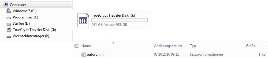

Aktuell sieht das folgendermaßen aus:

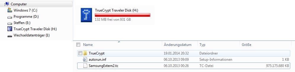

Leider habe ich kein von der betroffenen Festplatte vor dem Mischgeschick gemacht, aber habe noch eine zweite Platte die ich fast genauso aufgebaut habe (die Containergrößen weichen ab!):

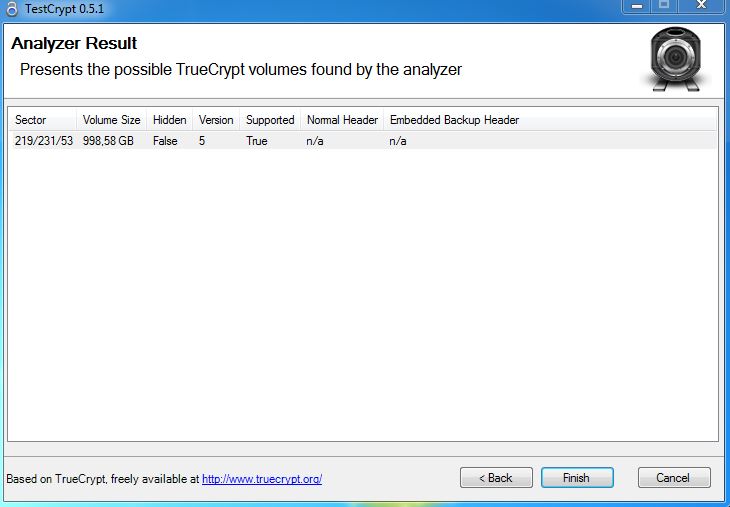

Anschließend im Programm TestCrypt folgende Bereiche im Custom Analyzer gescannt:
57056 LBA - 97056 LBA
3513099 LBA - 3553099 LBA
Ergebnis:
Die Größe sollte stimmen, da ich damals für den TravellerDisk Bereich lediglich 1-2GB reserviert habe...
Ich denke, dass sieht nicht ganz hoffnungslos aus, oder?! :confused_alt:
