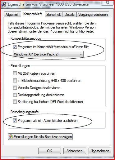

Bei Noname Scannern "Supermarktprodukte" ist das so eine Sache mit der Kompatibilität usw. , du kannst Glück haben wenn der Vista unterstützt wird aber Garantie wirds da keine geben. Ich hatte z.b. Glück mit meinem Visioneer4800 Flachbettscanner , dessen extrahierter XP Treiber laufen unter Vista .
Mit dem Kompatibilitätsmodus schaust du auf das Bild.
Rechte Maustaste auf dein Treiberinstaller , die SETUP.EXE oder sowas in der Art in die Eigenschaften gehen und dann beide Häckchen setzen.

danke für Deine Erklärung. Mit Deinem Foto habe ich es auch gefunden - aber der Scanner funktioniert immer noch nicht. Obwohl ich nicht nur Deinen Tip befolgt habe, sondern auch noch den Download gemacht habe. Und damit sagen andere, haben sie es geschafft. Und warum bitte funktioniert es bei mir nicht? Das wundert mich jetzt wirklich.
