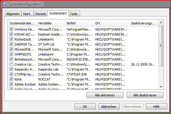

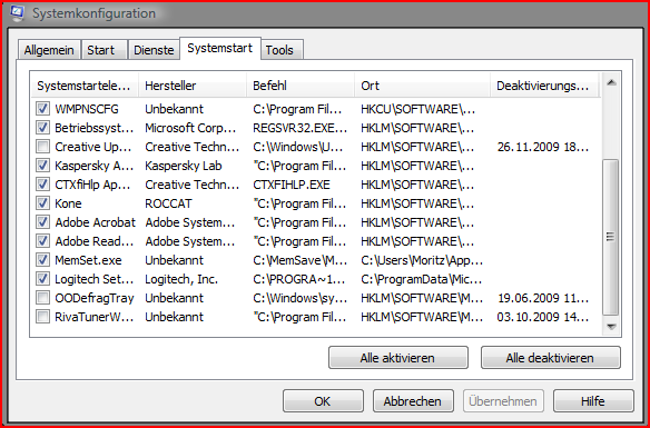

beim starten des Rechners, sind hier Programme unter Autostart zu finden ?
Wichtig wäre welches Antivirus Programm bei dir läuft.
Hast du eine Soundkarte drinnen ? (Nicht OnBoard) weil hier eine Verzögerung kommen kann.
Im Autostart befinden sich diejenigen Programme, die auch starten sollen. ;)
Ich kann gleich mal eine Liste posten...
Ich habe, wie man meiner Signatur entnehmen kann, eine Soundkarte verbaut - die Creative Soundblaster X-Fi Extreme Music.
Diese ist aber schon seit 2 Jahren Teil meines PCs - die Probleme beim Herunterfahren hab ich seit einigen Wochen.
Ebenso ist Kaspersky seit 2 Jahren mein Antivirenporgramm - mittlerweile die 2009er Version.
Ich habe nichts an der Systemkonfiguration geändert soweit ich weiß, das kam irgendwie plötzlich...
PS:
Hier die Liste. (im Anhang)
Ich wüsste zwar ehrlich gesagt nicht, warum gerade ein Autostartprogramm Schuld sein soll, aber villeicht weißt du ja weiter. :)
MfG Mo
