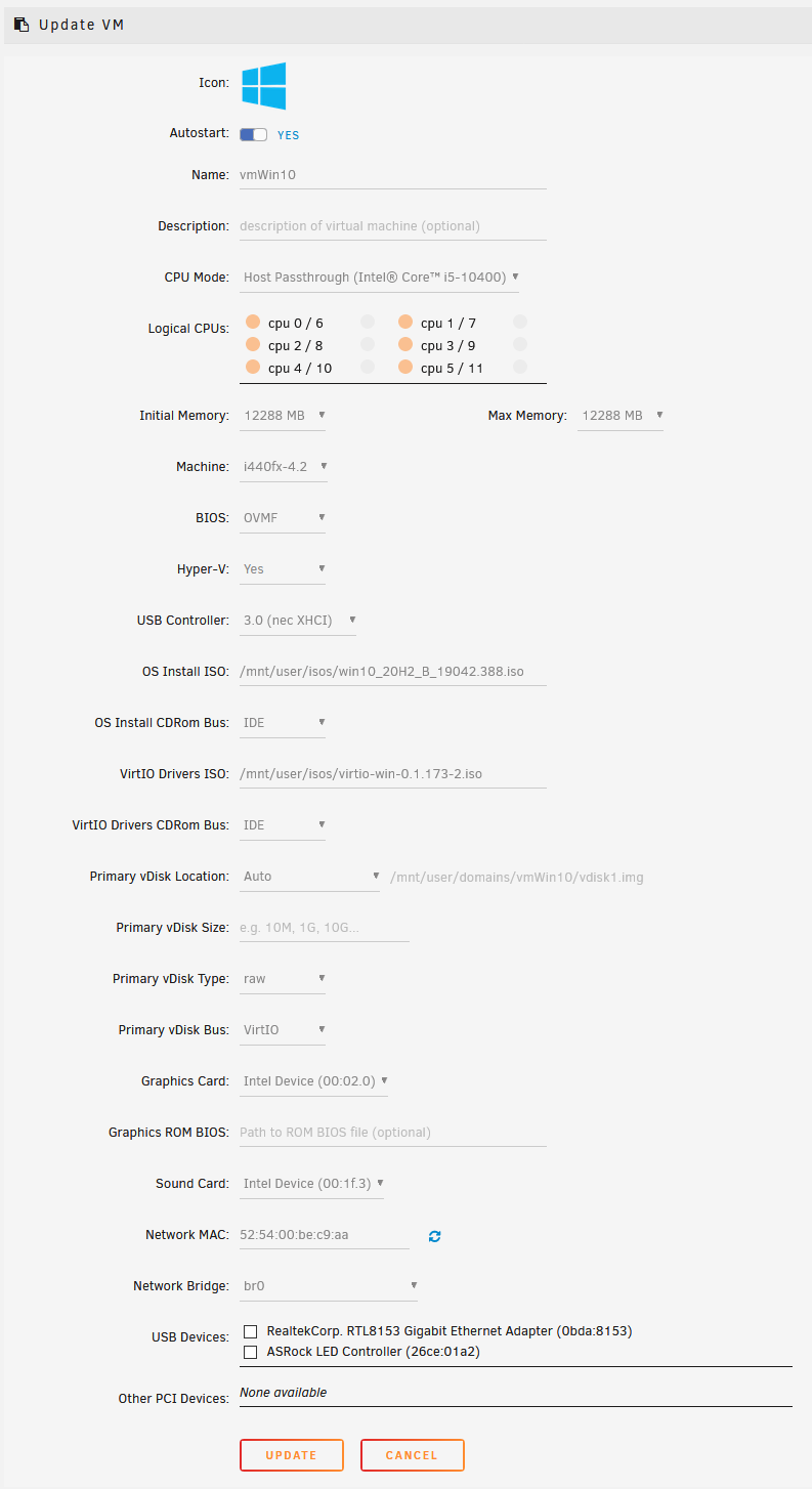

Also ein Bild bekomme ich so nicht, wenn ich einfach einen HDMI Monitor an die durchgeschliffene onboard Grafikkarte hänge und die VM neu starte :/ Wäre ja auch zu einfach :)
Ich wäre also für den ein oder anderen Tip dankbar. Hat das etwas mit dem Grafikkarten BIOS zu tun, wie ich im verlinkten Thread von @snaxilian gesehen habe?
Derzeit schaut die Config bei mir so aus und per Anydesk oder RDP komme ich problemlos drauf:
Und kann es sein, dass das mit der integrierten Intel GPU nicht klappt?
richtig, sofern du keine dedizierte Grafikkarte verbaut hast, sondern nur die Intel GPU. Die "erste" Grafikkarte benutzt unRAID selbst. Bei meinem Server zB ist ein Ryzen Prozessor ohne integrierte Grafikeinheit verbaut. Er nutzt GPU1 (eine GTX1070) zum starten von unRAID, für die VM ist dann ein modifiziertes BIOS file notwendig, damit die VM die Grafikkarte ansprechen kann.
auch die iGPU kann genutzt werden, solltest diese nur auch isolieren.
ich hatte früher meine iGPU für den Arbeits PC genutzt UHD 630).
Schau mal nach was alles in deiner iommu group ist wo die iGPU drin ist, evtl. mit ACS override probieren.
nur bitte Bedenken, für eine VM ist die GPU immer exklusiv, sprich, kann dann z.Bsp. nicht mehr für Plex hw transcoding genutzt werden ...
Daher bin ich dann hin und hab mir eine GT1030 für den Desktop geholt und die iGPU für dockers belassen.
