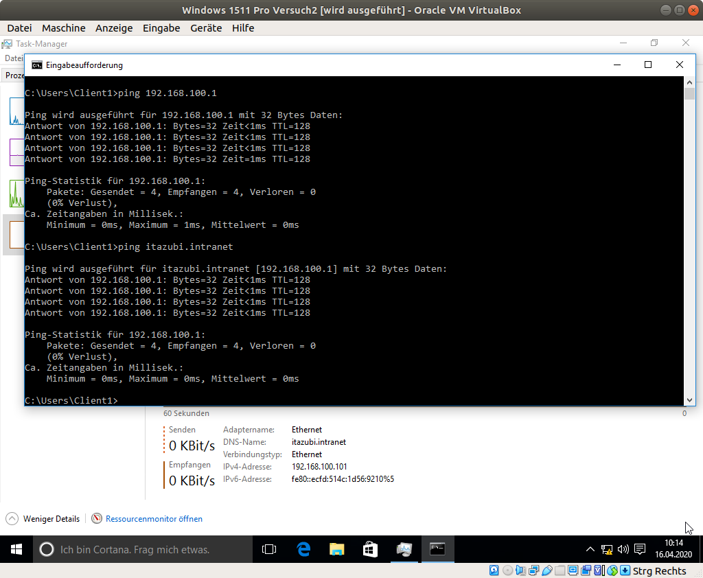

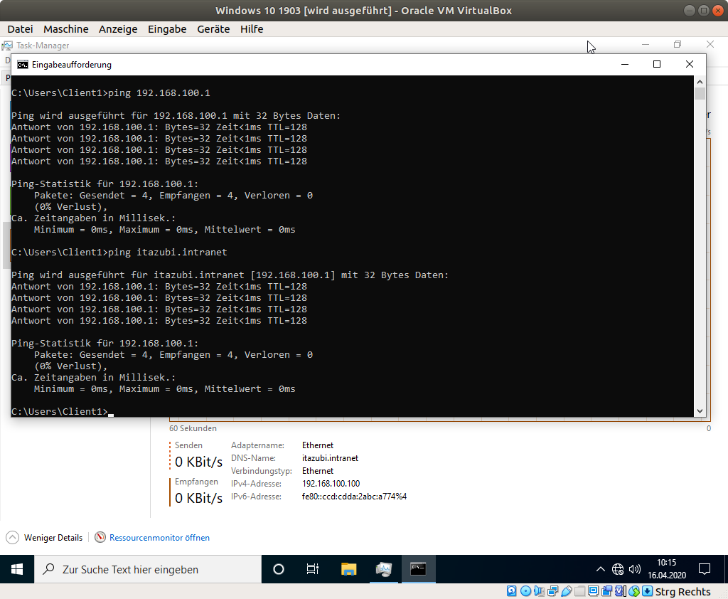

Also ich habe nun ein virtuelles Netz mit VBox erstellt. Dann habe ich beim DC noch DHCP nachinstalliert. Als nächstes dann beide Client VMs auf das Netz eingestellt. DHCP und DNS funktionieren. Wie bekomme ich jetzt noch Internetzugang hin?
Entweder über eine Firewall Device oder eine weitere VM, welche zwei NICs in beiden Netzen hat. Dann musst du halt entweder LAN-Routing oder NAT auf dem VM aktivieren/installieren.
Den einen Rechner habe ich jetzt zur Domäne hinzugefügt, das ging auch völlig problemlos. Ich könnte ja beim DC ein zweites Netzwerkinterface in VBox einstellen, mit dem er ins Heimnetz kommt. Brauche ich da ein Gateway?
