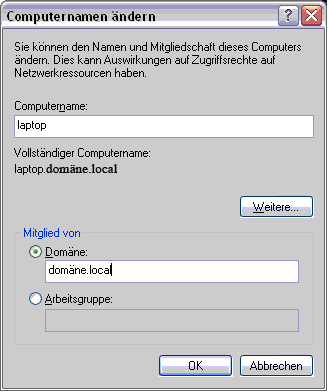

Nein die Option siehst du immer auch wenn kar kein Netzwerk angeshlossen ist.
so sollte das aussehen. Wie sieht es denn bei dir aus?

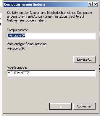

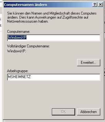

Bei mir sieht das so aus:
Das riecht ja förmlich nach Home Edition ;)

Äh... ich weiss nicht warum aber es ist tatsächlich die Home. Das es dann nicht geht ist ja klar. Tschuldigung.
