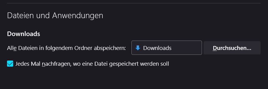

Wie @madmax2010 schrieb, ist die Einstellung im FF ausschlaggebend.
Unter Einstellungen --> Allgemein diesen Punkt mal prüfen.
Bei mir sieht da so aus.
Was steht bei Dir da drin? Mach' doch mal eine Änderung bei Dir, z.B. FF immer nachfragen lassen (wie auch bei mir eingestellt).
Ist das Verhalten dann anders?
