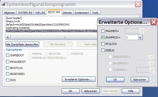

Windows XP, keine Chance auf zweiten Kern?
Sorry, muß mich korrigieren, unter XP ist es der Reiter Boot.ini
mit msconfig hab ich im Reiter Boot.ini bei Numproc nur eine glatte "1" als Auswahlmöglichkeit. Hab auch schon probiert das von Hand auf "2" zu ändern, kein Erfolg.
wahrscheinlich hast du das Betriebssystem nicht im APIC Modus installiert - das muss vorher im Bios eingestellt sein. Könnte auch ACPI heißen bin mir gerade nicht sicher. Jedenfalls ist da irgendwo im Bios diese Einstellung und nur damit geht das nach einer Neuinstallation.
MfG
edit: Upps zu langsam - aber ich kann mir trotzdem nur diese eine Möglichkeit als Fehlerquelle vorstellen.
edit2: Es gibt beide - ACPI und dann APIC - schau nochmal. Erst durch ACPI wird APIC ermöglicht - beide müssen "enabled" sein - schau nochmal.
Jaa, wir kommen der Sache näher. Hab mein BIOS nochmal durchforstet. Dort gibt es neben der
ACPI Function Enable/Disabled
eine weitere,
IOAPIC Function.
Hab ich einfach mal angemacht. Jetzt hab ich zumindestens im Geräte Manger wieder 2 Prozessoren. Ich nehme stark an, dass nach einer weiteren Neuinstallation alles wieder beim alten sein sollte.

So, letzte Berichterstattung. Habe beide Optionen im Bios aktiviert, sowohl ACPI als auch APIC.
Windows hab ich ohne Auswahl einer hal.dll installiert, Standardinstallation quasi.
Und siehe da, alles wieder beim alten. Und wehe es sagt nochmal jemand, XP kann nicht mit mehreren Kernen umgehen :-)
thx for help
