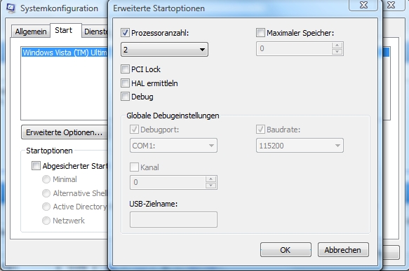

Könntest folgendes versuchen:
Start > Ausführen > msconfig > dort unter Start > Erweiterte Optionen > Prozessoranzahl auf 2 setzen, wenn möglich.
Das Bild ist zwar von Vista, geht aber bei XP genau so.

Zweite Variante mit dem Vista Bildchen funktioniert leider nicht, da ich unter XP die Informationen mit msconfig nicht finden kann. Sieht doch etwas anders aus :-P
