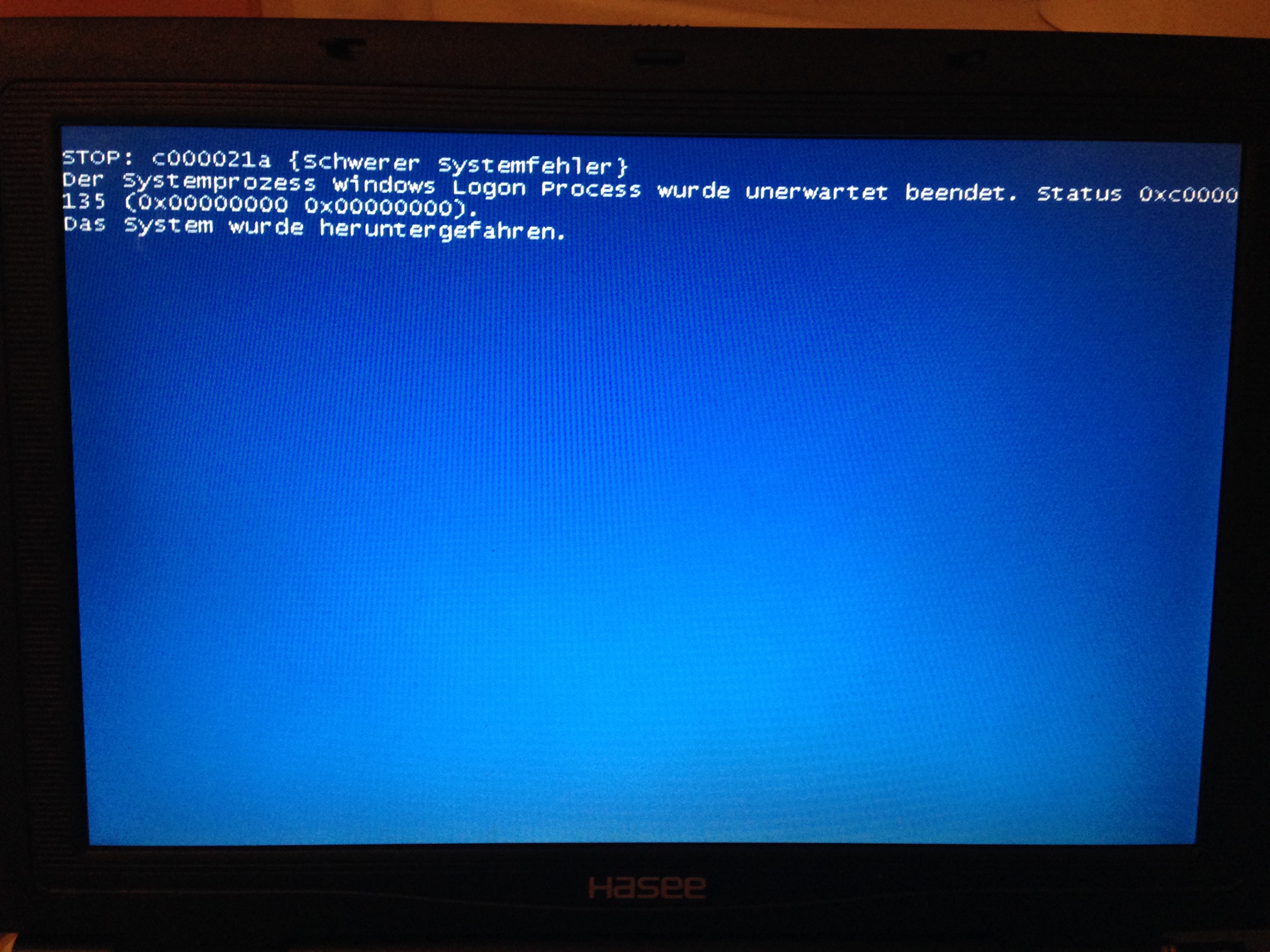

Hey Leute,
hab hier einen etwas älteres Notebook. Marke Hasee. Wollte ihn gerade hochfahren, zeigt sich der Ladebalken von Windows XP. Dieser verschwindet dann und dann zeigt sich ganz schnell ein Bluescreen mit einer weißen Schrift. Ich kann es aber leider nicht erkennen weil es so schnell wieder weg ist. Nachdem der Bluescreen angezeigt wurde, geht das ganze von vorne los. Als würd er selbst von neu hochfahren. Habe auf dem Lap eine Menge wichtige Daten, habt ihr eventuell eine Ahnung was ich tun kann ?

Habe das jetzt herausgefunden. Ist da noch was zu machen ? ....
kann ja sonst was sein, sowohl nen Dienst als auch Treiber als auch was weiß ich was das verursacht. Kannst du noch abgesichert starten? Bevor Windows lädt F8 drücken

Kommt für 1sek Bluescreen mit dem weißen Text, verschwindet und lap startet von neu.
wie gesagt besorg dir ne Linux Live CD oder oder knall dir Ubuntu auf nen USB-Stick (mit z.B. UniversalUSBInstaller oder Rufus) und startet davon und kopier dir die Daten auf ne externe Platte. Ggf. Windows danach komplett neu aufsetzen oder das Teil entsorgen, gehe mal davon aus das wird ne richtig alte Mühle sein
Denke mal das Teil wird viel zu heiss oder hat schon alles gegrillt. Bau die Platte aus, versuch sie in einem anderen Rechner auszulesen/Daten kopieren.

Wie schon vorgeschlagen wurde mal versuchen beim hochfahren F8 zu drücken um abgesichert zu starten.
Klappt das, dann im Ereignisprotokoll nachsehen welcher Treiber für das Problem verantwortlich ist und diesen dann entfernen / neu installieren.
Zumindest Daten sichern sollte dann möglich sein.

Abgesicherter Modus klappt leider auch nicht.
