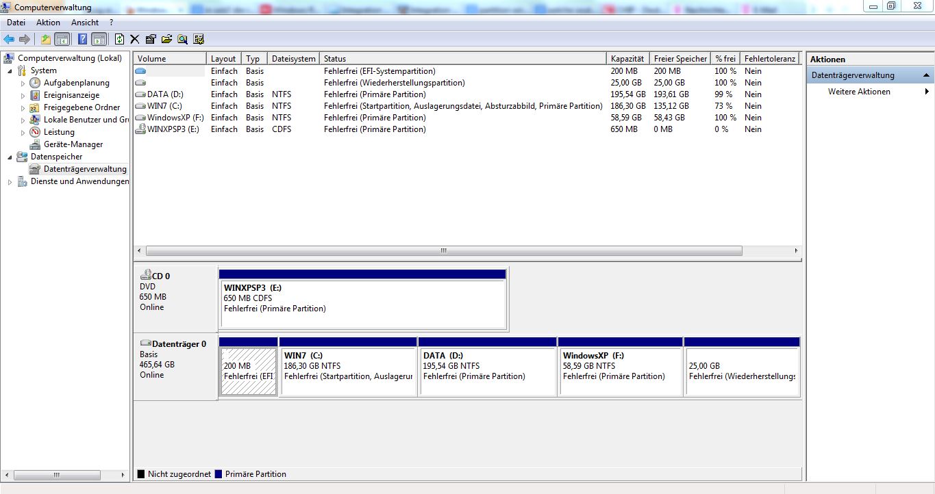

dann stimmt was nicht, mach mal ein Bild von der Datenträgerverwaltung unter Windows 7

Wo kann ich herausfinden ob auf MBR oder GPT eingerichtet?
Die siehst die EFI-Partiton? Das deutet auf eine GPT-Installation von Win8/7 hin.
Damit kommt ein 32-Bit-XP leider gar nicht mehr klar.
im Gerätemanager auf deine Platte klicken, dann Eigenschaft
deine Platte hat 5 primäre Partitionen, das Problem könnte auch daran liegen, aber guck erst mal nach, ob GPT oder MBR
p.s. stimmt , die 1. heisst ja Efi ^^
