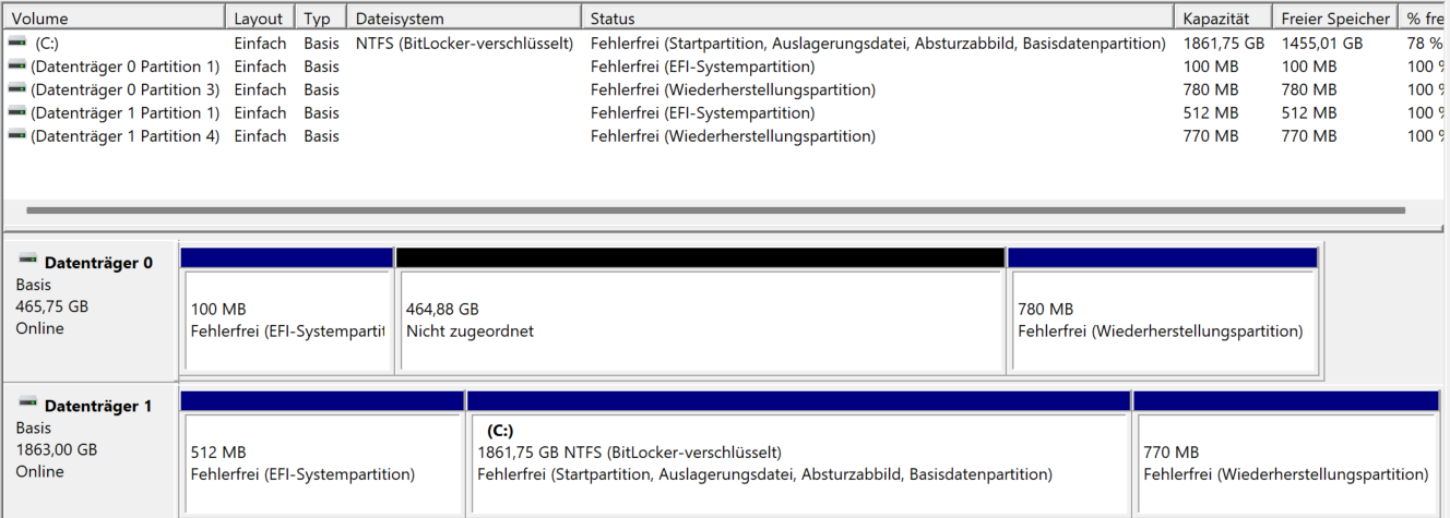

ich scheine das gleiche Problem zu haben, wie der der Nutzer in diesem Thema. Auch ich habe die alte Platte im Rechner gelassen, als ich das System auf die neue SSD installiert habe, allerdings habe ich schon bei der Installation eine EFI-Partition angelegt:
Disk 0 ist die alte SSD, die ich auch aus dem System entfernen will (Partition 2 war die alte Windows 11 Installation).
Disk 1 die neue SSD auf der Windows 11 auch schon läuft.
Beim Booten wurde ich immer gefragt, welche Windows 11 Installation ich ausführen möchte, die alte Windows 11 Partition habe ich schon durch Formatieren ins Nirvana geschickt :rolleyes:
In dem verlinkten Thema oben wird auf diese Anleitung verlinkt, ich bin jedoch etwas verwirrtt, ich habe ja bereits eine EFI-Partition auf Disk 1.
Muss ich also nur noch die temporäre Bezeichnung vergeben

Kann ich die 512 MB große EFI-Partition nicht nutzen? :freak:
Lass Dich von der Botantwort nicht verwirren.
diskpart
select disk 1
select partition 1
assign letter=S
exit
bcdboot C:\windows /s S:
Reaktionen: psi24 und drrrk

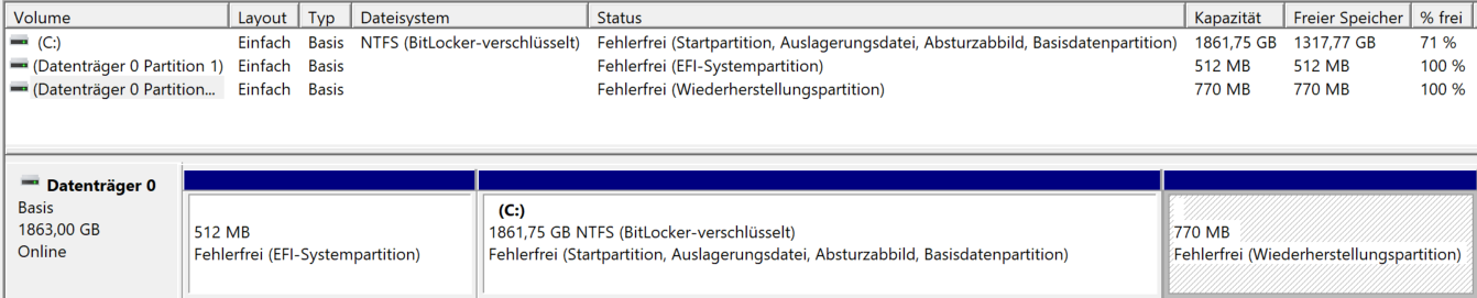

Reaktionen: Volume Z
