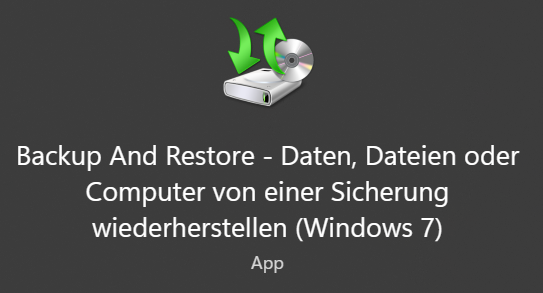

@mfJade : der Name des Tools:

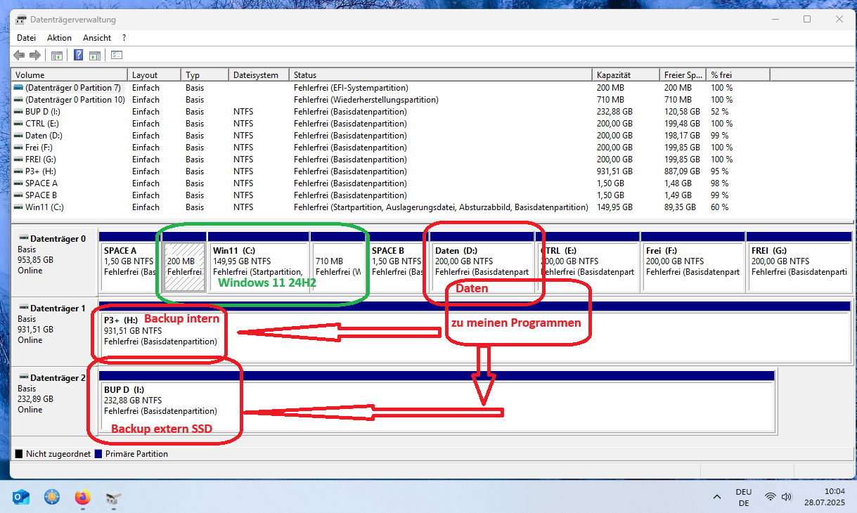

Windows 11 habe ich auf Partition C.
Daten zu meinen Programmen habe ich auf D. Die werden öfter auf eine interne Partition gespeichert.
Und werden wöchentlich auf eine externe SSD gespeichert.
So kann ich bei Bedarf, 1) Windows Clean neu installieren, und die Daten sind auf der Partition, die dann nur wieder eingebunden werden, oder aus einer der Sicherungen wiederhergestellt werden.
