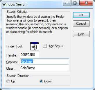

FindWindow erwartet nicht den Dateinamen, sondern den Klassen- bzw. Fenstertitelnamen. Öffne mal Spy++, öffne die Fenstersuche und zieh mal mit dem Fadenkreuz auf den Taschenrechner. Anschließend siehst du folgendes Fenster:
spypp-window-search-png.216534
Du siehst dann einerseits den Klassennamen (CalcFrame) und andererseits den Fenstertitel (Rechner). Wenn du nun nach dem Klassennamen suchst (was ich dir empfehlen würde, denn schließlich kann der Fensternamen immer abweichen), machst du folgendes:
Code:
HWND h = FindWindow( L"CalcFrame", NULL );
Falls du nach dem Titel suchst, muss in den ersten Parameter natürlich NULL und in den zweiten L"Rechner". Aber das findest du auch im MSDN.
