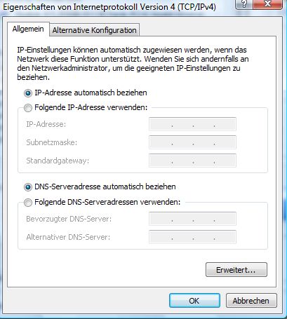

Hast du, wenn du im Netzwerk und Freigabecenter, Status anzeigen, Eigenschaften, Internetprotokoll version 4, Eigenschaften
Ip Adresse automatisch beziehen drin ?

Nein, da mein router kein dhcp server ist und hier im haushalt überall feste ips vergeben sind.
