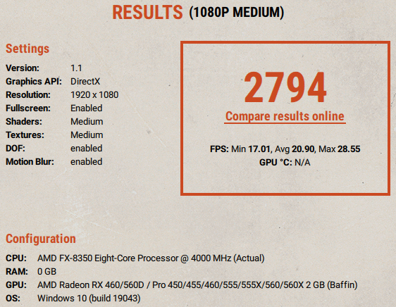

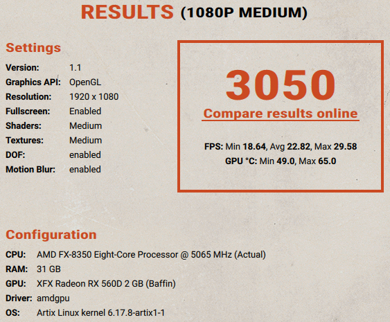

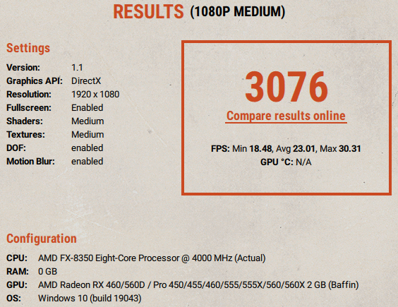

Bei meiner Hardware und dem Superposition-Benchmark ändert sich aber nur etwas innerhalb der Messtoleranz:
  • AMD FX-8350 (4 GHz X8), mit deaktiviertem TurboCore (spannungsoptimiert: -80 mV Offset)
  • 4x8 GiB DDR3L @ 1,21 V
  • Radeon RX 560D mit 2 GiB RAM (deshalb ist nur 1080p Medium möglich)
Hier im Vergleich:
Code:
linux 6.12.9, mesa 24.3.4, dxvk-mingw 2.5.3, vkd3d-proton-mingw 2.14.1:
Superposition Wine-wow64 10.0:
OpenGL:  2914 Pt, fps: 17,94 min, 21,80 avg, 27,90 max
DirectX: 3118 Pt, fps: 19,59 min, 23,33 avg, 30,29 max

linux 6.14.1, mesa 25.0.3, dxvk-mingw 2.6.1, vkd3d-proton-mingw 2.14.1:
OpenGL:  3011 Pt, fps: 18,25 min, 22,52 avg, 29,11 max
DirectX: 3123 Pt, fps: 19,58 min, 23,36 avg, 30,37 max

linux 6.14.6, mesa 25.0.5 (ohne dxvk und vkd3d)
Superposition Wine 10.0 (nicht mehr "wow64"):
OpenGL:  3006 Pt, fps: 18,44 min, 22,49 avg, 29,14 max
DirectX: 2796 Pt, fps: 17,31 min, 20,91 avg, 27,54 max
Superposition Linux:
OpenGL:  3051 Pt, fps: 18,63 min, 22,82 avg, 29,62 max
Ich kann Win-wow64 nicht mehr nutzen: Ohne dxvk läuft PipeDream viel zu langsam und mit startet XMedia-Recode nicht mehr. Deshalb habe ich wieder das reguläre Wine 10.0 installiert (ich bleibe beim Stable - s. o.) und dxvk und vkd3d entfernt.
Damit habe ich den Superposition nochmal gebencht und oben angehängt.

Das habe ich eben mit Wine 10.0 (der aktuellen Stable) ausprobiert.
Da ich keine speziellen Prefixes nutze (auch nichts mit D3D12 - deshalb kein vkd3d), einfach nur winetricks dxvk: dxvk wurde geladen ins Prefix installiert und auch die entsprechenden DLL-Konfigurationen auf "native" gesetzt.
Rein von den Werten her hat es beim Superposition zwar nur knapp 10% gebracht, aber der effektive Unterschied war deutlich: ohne dxvk ruckelten manche Szenen wie Sau, mit dxvk hakte es nur noch alle paar Sek. kurz:
Trotz des leicht geringeren Ergebnisses (was zeigt, das sowas nichts wert ist) lief die Linux-Version am saubersten. Es Hakte nur am Anfang ein paar mal kurz und der Rest war flüssig:
Die niedrigen Ergebnisse kommen durch die alte Raden RX 560D, aber für solche Vergleiche finde ich das optimal, da man viel eher Leistungsunterschiede bemerkt, als hätte ich eine HighEnd-GraKa, die auch ohne dxvk zig fantasillionen fps schafft und sowieso alles flüssig ist.
