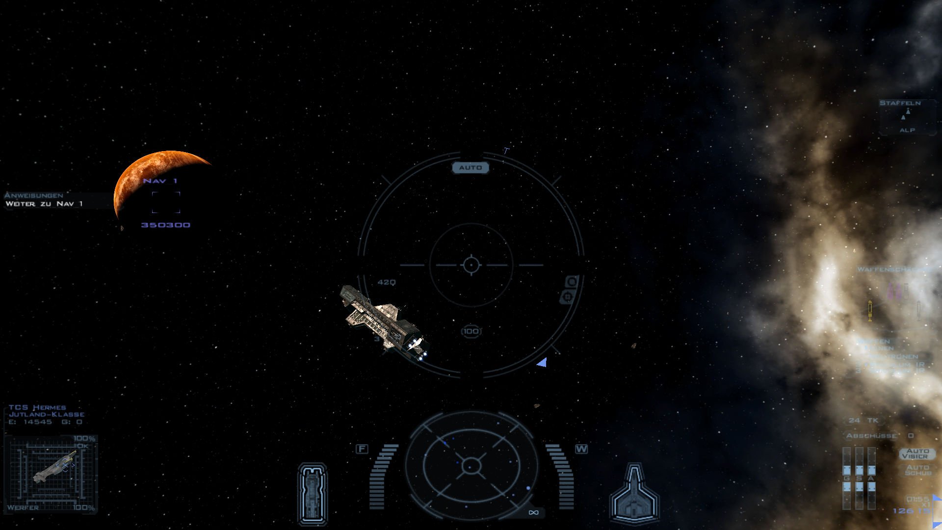

Das hatte ich mir schon vor Ewigkeiten geladen und jetzt endlich mal daran gedacht es zu testen:
Wing Commander Saga Deutsch (anbei ein paar Impressionen)
Man muss alle 4 Teile laden und der Reihe nach installieren:
  • bei 1. muss auch OpenAL installiert werden, obwohl es standardmäßig abgewählt ist
  • bei 4. das "WCSD_ServicePack1_1.1.0.exe" laden, da das andere nur ein Diff ist

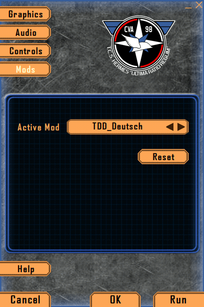

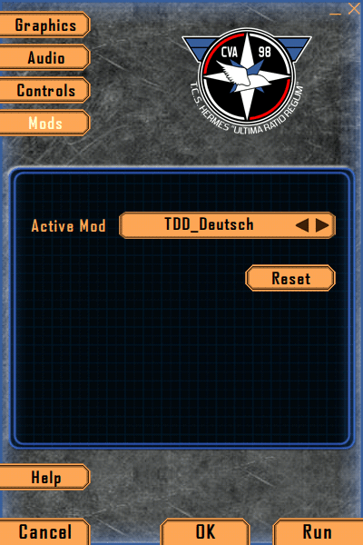

  • um es zu nutzen, muss das deutsche Mod im Launcher aktiviert werden: s. Anhang #2

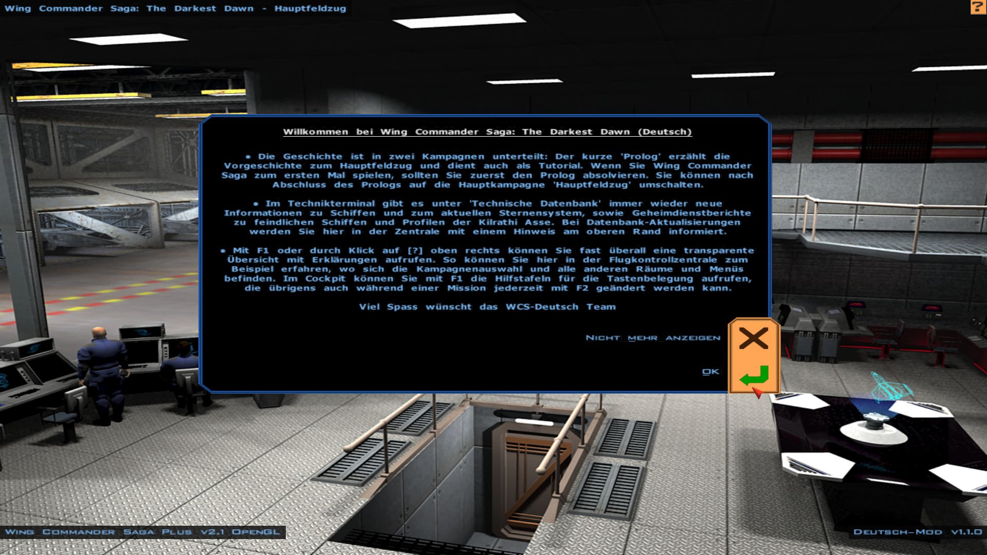

Wobei @Tanzmusikus mich auf den deutschen Mod hingewiesen hat (Ich hatte nur die originale Version 1.0): Dadurch werden die Texte deutsch, die Videos bekommen Untertitel und die Oberfläche wurde etwas verbessert.

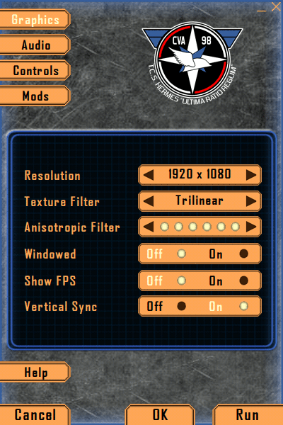

Wine habe ich mit Mono installiert (einzig für das kleine Konfigurationsprogramm braucht es .Net!) + winetricks corefonts dxvk vkd3d.

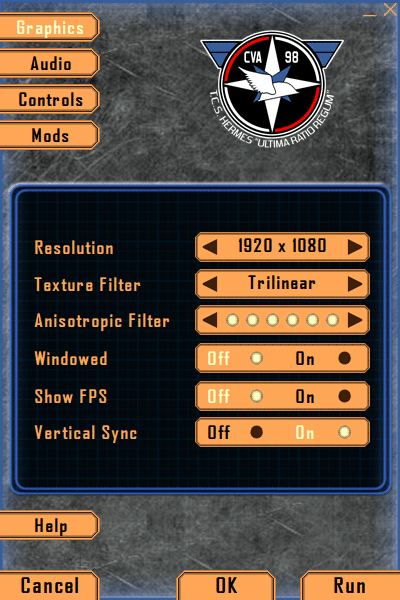

Mit wow64 (ich nutze Wine 11.0 Stable) und "bestmöglichen" Einstellungen (s. Anhang #1) läuft es flüssig und ohne offensichtliche Fehler, obwohl es noch 32-Bit ist. - Wirklich gespielt habe ich es noch nicht, da ich erst mal nur wissen wollte ob es überhaupt per Wine läuft.

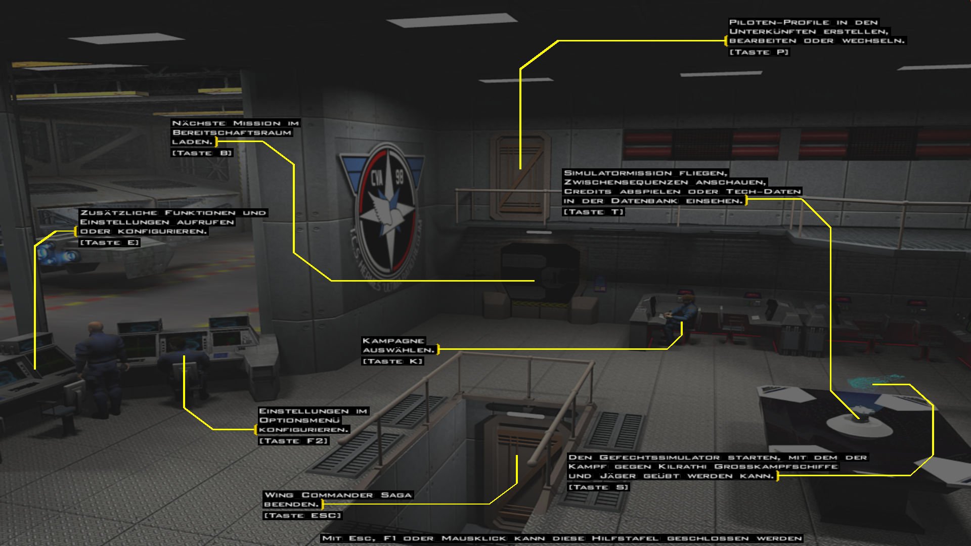

Es ist ein Fan-Projekt, entsprechend kein AAA, die Anleitung (PDF) ist rel. aufwändig gemacht und das deutsche LiesMich (PDF) enthält alle wichtigen Tastenkombinationen auf zwei Seiten.
Hier noch zwei Videos dazu:

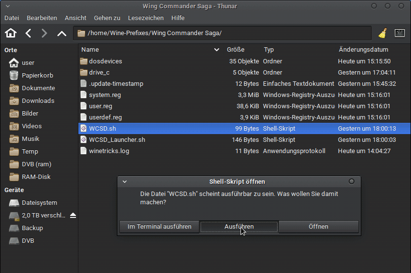

Ich habe mich gestern noch etwas damit beschäftigt, dabei einiges zu Wine-Prefixes gelernt und hatte eine tolle Idee:
Wenn man das Spiel per Skript im Hauptverzeichnis des jeweiligen Prefix startet, kann man einfach $(pwd) nutzen (s. u.) und es ist egal, ob man das Verzeichnis umbenennt, oder verschiebt: Der Pfad passt immer! :) Auch auf andere Rechner lässt es sich unverändert kopieren, solange dort Wine in einer kompatiblem Version installiert ist (alt -> wow64 kann z. B. Probleme machen).
Man könnte sich z. B. ein Verzeichnis "Wine-Prefixes" erstellen, indem man das fertige Prefix verschiebt (man kann es ja zuerst ganz normal in ~/.wine erstellen, um nicht immer das Prefix übergeben zu müssen). Man z. B. für jedes Spiel oder Anwendung ein eigenes dafür optimiertes Prefix erstellen, oder jeweils nur für Sachen die zusammen gehören, usw. - Was eben wozu am besten passt.
Anschließend noch hardlink --reflink /home/ und alle miteinander identischen Dateien belegen nur noch einmal Platz, so als wären sie per copy-on-write kopiert worden.
Wichtig: Nur btrfs und xfs! Bei Dateisystemen, die kein COW unterstützen, nutzt das Tool automatisch Hardlinks, was zu Problemen führen kann, da alle betreffenden Dateien dann wirklich nur noch einmal existieren und wenn etwas bei einem Prefix geändert wird, ist es auch bei allen anderen geändert, die die selbe Datei nutzen.
Das Skript kann man dann einfach im Dateimanager ausführen (es "darf" natürlich auch im Benutzerordner sein, ich will es nur nicht mit sicheren und habe es deshalb außerhalb erstellt):
Das sind meine kommentierten Notizen dazu, wenn das jemand nachvollziehen möchte:
(eine einfache Textdatei, darauf ausgelegt, dass man die Hervorhebung auf "sh" stellt)

# Den Launcher zur Konfiguration starten:
WINEPREFIX=$PREF WINEDLLOVERRIDES=winemenubuilder.exe=d wine "c:\\Program Files (x86)\\Wing Commander Saga\\Wing Commander Saga.exe"
# - bei AF bedeuten die Punkte: off, 1x, 2x, 4x, 8x, 16x
# - die deutsche Mod wird in "Mods" aktiviert

# "WCSD_Launcher.sh":
#!/bin/bash
WINEPREFIX=$(pwd) WINEDLLOVERRIDES=winemenubuilder.exe=d wine "c:\\Program Files (x86)\\Wing Commander Saga\\Wing Commander Saga.exe"
# "WCSD.sh":
#!/bin/bash
WINEPREFIX=$(pwd) wine "c:\\Program Files (x86)\\Wing Commander Saga\\wcsaga_sse2.exe"
Anm.: Der Backslash muss doppelt sein, da er als Steuerzeichen genutzt wird: Der erste "maskiert" den zweiten, damit der als Backslash übernommen wird. - Das gleiche Prinzip, wie weiter oben bei "WCS_Darkest-Dawn\(Deutsch\)_setup.exe".

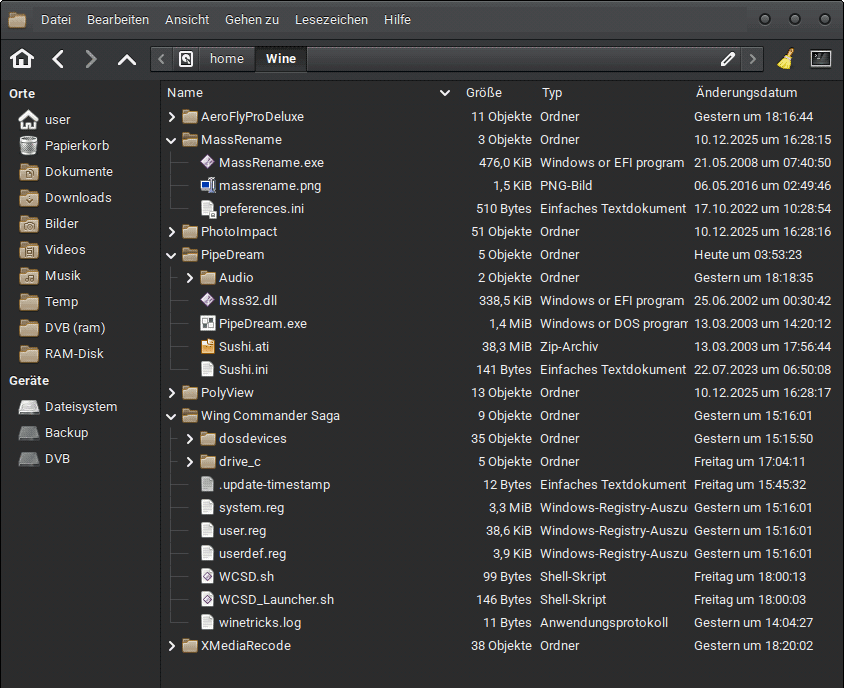

So habe ich es mir vorläufig eingerichtet:
Die Programme, die ich nicht installieren muss, sondern einfach per .exe starten kann und die meine Standard-Wine-Konfiguration nutzen, habe ich in den gleichen Ordner wie WCSD verschoben, das installiert werden muss und wegen Mono bei mir ein eigenes Prefix braucht. - Da habe ich dann alles zusammen und kann es beliebig verschieben oder kopieren. Auch auf andere Rechner.
Natürlich könnte ich mir für alles, auch die WCSD-Skripte, Startmenü-Einträge erstellen, aber dafür nutze ich die zu selten. Eher richte ich mir ein Lesezeichen für den "Wine"-Ordner ein, so dass ich ihn direkt öffnen kann. - Aber momentan ist das noch provisorisch. Der wird dort nicht bleiben.
Bis vor kurzem hatte ich für Wine noch eine extra Installation *), da man noch die ganzen lib32 mitinstallieren musste und ich ein "reines" 64-bit-Hauptsystem haben wollte. Das ist dank inzwischen ausreichend stabilen wow64 endlich Geschichte, aber deshalb bin ich noch am umstruckturieren.
*) siehe hier "Artix+Wine" unter "alt (noch mit Solus)"
Auch "WinXI" (Windows 11 ;)), "LMDE" und "NTFS" (dort waren vorher XMediaRecode usw., damit ich sie auch von Windows aus nutzen konnte) habe ich gelöscht, weil ich die nicht mehr brauche.
